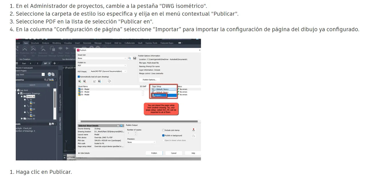

No esta referido a ello, pero si lo que se quiere es usar la misma configuración de página para publicar todos los dibujos isométricos de un proyecto de AutoCAD Plant 3D. Eso si es posible.
Te lo pongo en imagen, aunque es un tema diferente al consultado. Pero quizás sirva para ayudar en la publicación de los isos.
Saludos!!!
