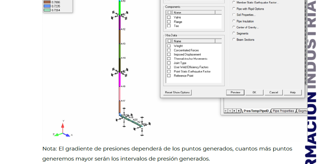

    Adjunto imagen de la nota en el material de estudio
      28 de marzo de 2023 a las 07:27
      Es algo similar a cuando modelamos puntos de suelo. La experiencia nos puede orientar para saber en qué casos necesitamos más puntos, según tengamos una onda de corriente marina incidente o queramos evaluar la evolución de presiones en un punto cercano a una soldadura o un fitting.
      Si no tuviéramos ninguna de estas referencias, analizar los puntos cada 2 metros (al igual que en los ejercicios) sería una buena aproximación. 😁

    Básicamente, vamos a realizar las divisiones de los tramos de acuerdo a las necesidades que queremos. @miguelruizautopipe
