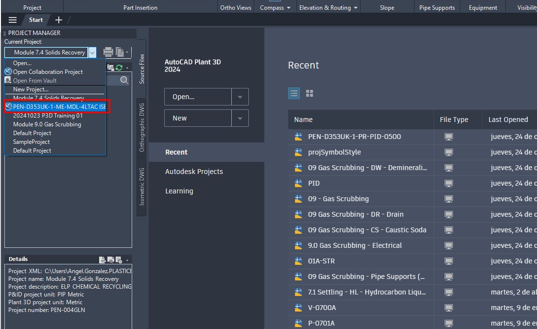

    Buenas tardes, @ndfernandez a lo mejor me estoy adelantando con esta duda y está resuelta en el temario del curso, pero me interesa conocer ya la respuesta.
    Me gustaría abrir un proyecto colaborativo de mi empresa y guardar una copia para trabajo individual. ¿Cómo sería el proceso?
    Por otro lado si quiero borrar un proyecto de la lista de proyectos recientes en la ventana Project Manager, ¿cómo se haría?

    @angel-gonzalez-aguilar muy buenas! Disculpa, estaba por Sevilla de visita con trabajo y no podía responder antes.
    Vamos por partes con lo que planteas. Supongo que no es el caso de tener BIM 360 contratado en la empresa, donde puedes de manera colaborativa trabajar en un proyecto de plant entre varios. Siempre claro está, uno abre un fichero y puede modificarlo, pero los demás no mientras no cierre dicho fichero.
    Si simplemente hacemos un proyecto y lo ponemos en el servidor, todos los trabajadores con acceso podrán acceder a el sin problema. Claro está que si yo abro un PID o un isométrico, nadie más podrá acceder a él salvo en modo lectura mientras lo tenga abierto. Si tu a la carpeta del proyecto, donde dentro tienes todo como las carpetas de “Equipment Templates”, “PID DWG”, “Plant 3D Models”, etc…, la copias en tu ordenador, tendrás un duplicado del proyecto. Eso sí, si después tu quieres sustituir algo, recomiendo saber que fichero es para pisarlo y substituirlo.
    Imagínate que en el modelo 3D, hay uno que se llama “Sala compresores”. Un fin de semana lo has copiado del servidor, lo trabajaste en casa y el lunes lo copiaste de tu ordenador y lo pegaste en el servidor, actualizando el fichero con el mismo nombre en la carpeta del servidor. No habría ningún problema. Solo puede dar fallo si ese fichero no estaba creado en esa carpeta o si hay referencias externas relacionadas que no estaban en la otra carpeta. Pero no seria problema hacer eso tampoco. Bastaría con añadir el fichero al proyecto del servidor y vincular las xref. Básicamente no es algo complicado. Solo ser ordenado y saber quien ha trabajado con qué para no borrar información sensible.

      @ndfernandez perdona pero quizás no me expliqué bien en mi pregunta.
      Si abro un fichero de un proyecto colaborativo cualquier cambio que haga quedará en él, ¿correcto?
      Lo que quiero es hacer una copia del proyecto completo y que quede en mi ordenador dejando de ser un proyecto colaborativo.
      Por ser más explícito, quiero salvar una copia de este proyecto para que no sea nunca más colaborativo y lo pueda usar para modificar, experimentar, etc…

    Con respecto a lo de borrar en el project manager un proyecto…
    https://www.autodesk.com/support/technical/article/caas/sfdcarticles/sfdcarticles/AutoCAD-Plant-3D-How-to-clear-the-recent-projects-list.html
    Creo que eso puede servir pero personalmente no es algo que me moleste mucho. Te acabas acostumbrando a tener 3 o 4 en la lista de proyectos recientemente abiertos.
    Realmente nunca he probado a editar el xml para quitar esa lista pero si te animas a intentarlo… Igualmente haz una copia por las dudas del fichero antes de editarlo y guárdalo comprimido por si no sale bien, siempre puedas recuperarlo.
