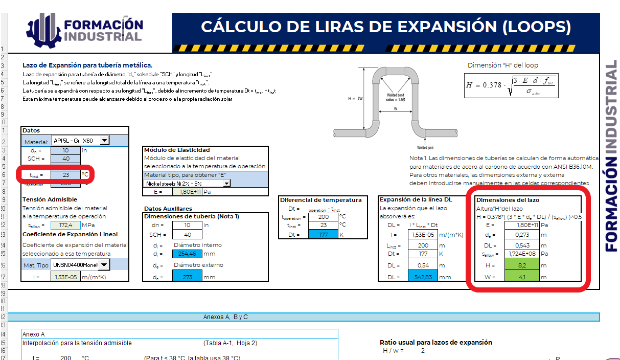

    Tengo la siguiente duda acerca de las liras de expansión y la herramienta que suministra el curso:
    La herramienta solicita varios parámetros entre los cuales están: T inst y T Operación, ¿que significa T inst?
    Ahora, al ver que se requiere Temperatura de operación, cómo puedo determinar una lira o bajo qué criterios debo yo seleccionarla y ubicarla si es una línea que apenas se está diseñando y no hay una toma de temperatura de operación?
    También, viendo el foro, vi una publicación de un colega que menciona que la herramienta le arrojó un resultado que debe tener dos liras de expansión; en que parte del Excel se menciona una o más liras?
    Muchísimas gracias de antemano, saludos desde Colombia.

    Buenos días @erickdavidzunigajaramillo ,
    Tinst, hace referencia a la temperatura de la instalación, la temperatura ambiente prevista. Por eso aparecen 23ºC por defecto.
    En cuanto a poder definir una lira sin conocer la temperatura, me temo que no es posible. No podemos saber las expansiones que tendrá una línea sin conocer la temperatura que alcanzará el sistema. No es lo mismo una línea de 2000 metros que transporte agua, que otra que transporte aceite a 2000ºC.
    En cuanto a la posibilidad de colocar dos liras, la herramienta lo indicaría arrojando dimensiones excesivas para el lazo. Por ejemplo lazos de 25 metros para líneas de 20 metros y proporciones similares.
    En estos casos podríamos calcular una segunda línea y evaluar los costes de diferentes soluciones.
