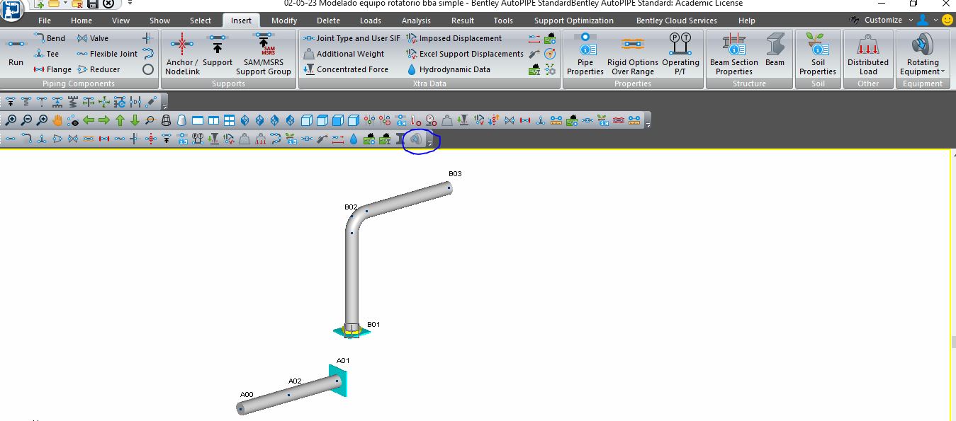

Publicado por Cristian Saez Cid el 3 de mayo de 2023 a las 02:10Hola, estoy realizando los ejercicios de equipos rotatorios, y al momento de insertar la herramienta de equipos rotatorios, el programa no me permite insertar. Adjunto imagen donde se ve que esta herramienta la tengo deshabilitada en el software. Favor de su ayuda para resolver este inconveniente. Saludos!!

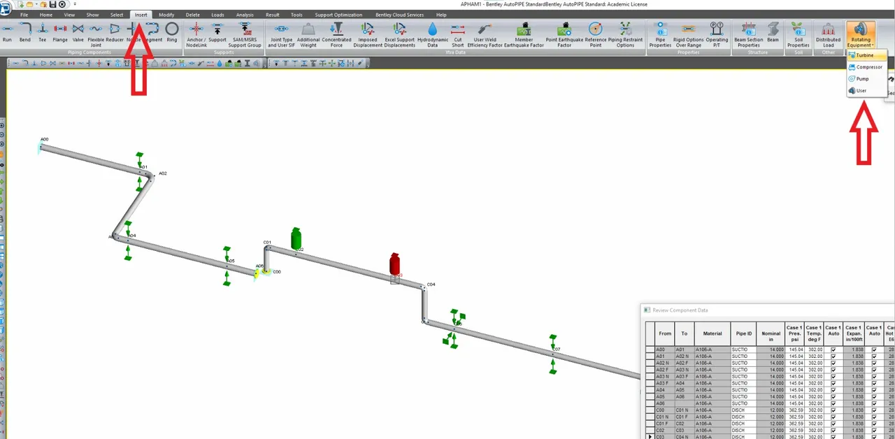

La herramienta de insertar equipos aparece por defecto oculta en la barra de acceso rápido pero es completamente accesible a través de la pestaña “Insert” (imagen). De este modo puedes seleccionarlo sin problema.

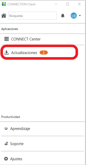

Probad a actualizar Autopipe a la última versión a través del Connection Client (imagen 1).Cerrad también el resto de software y pestañas de Google Chrome por si se debiera a un problema con la memoria RAM del PC.

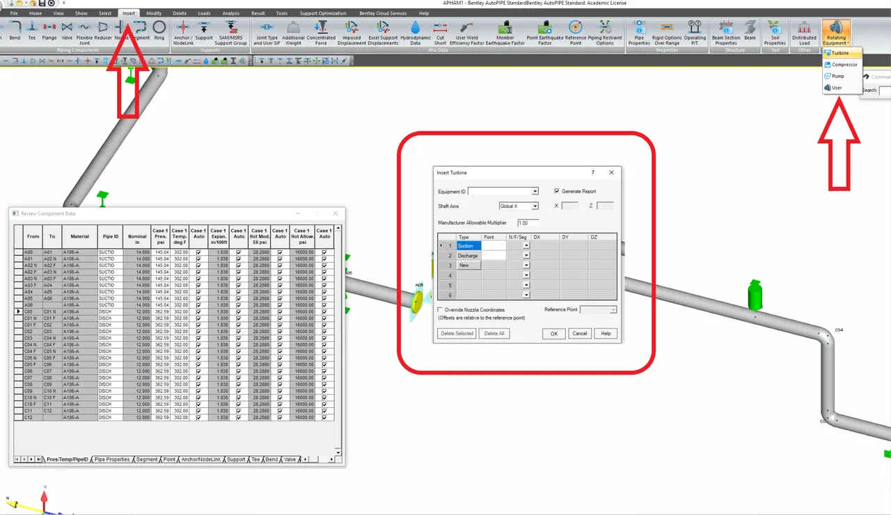

Luego intentad acceder a través de la pestaña “Insert” y seleccionando el modelo de una turbina, por ejemplo, a ver si os aparece una ventana similar a la que os muestro a continuación (imagen 2)
Eso debería solventar el problema, si no fuera así comentádmelo y ahondamos mas profundo 🤓
