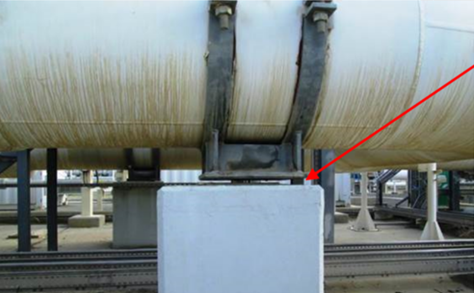

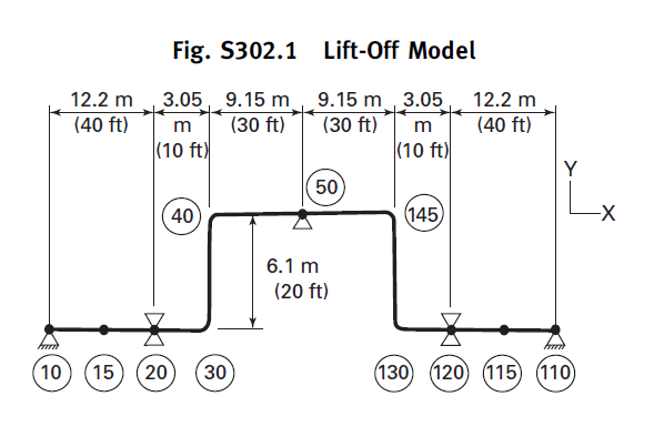

    Por su parte el concepto de Lift Off hace referencia al evento en el que una tubería se levanta de sus soportes como consecuencia de la carga térmica. (Imagen 1 y 2) y resulta de vital importancia para averiguar si necesitamos resortes o dirigir las expansiones a otra zona de Planta.
