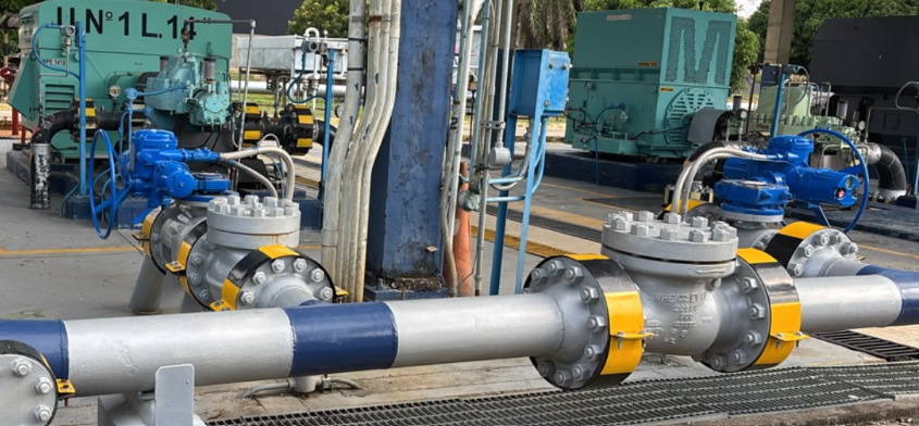

    Desde mi experiencia en estaciones de rebombeo de crudo, productos refinados y gas, he observado la importancia de estas válvulas en las descargas de las unidades principales de bombeo. Su función es permitir el flujo en un solo sentido y evitar el retorno del producto cuando una bomba sale de servicio o se presenta una condición anormal.
    Particularmente, en arreglos de bombas en serie, las válvulas check desempeñan una función crítica. Su cierre automático impide que la energía hidráulica desarrollada por las demás unidades genere flujo inverso a través de una bomba detenida, evitando el giro inverso del impulsor y protegiendo componentes mecánicos como sellos y rodamientos, además de contribuir a la estabilidad operativa del sistema. Estas válvulas también ayudan a prevenir transitorios hidráulicos, posibles golpes de ariete y afectaciones sobre equipos e instrumentos aguas arriba.

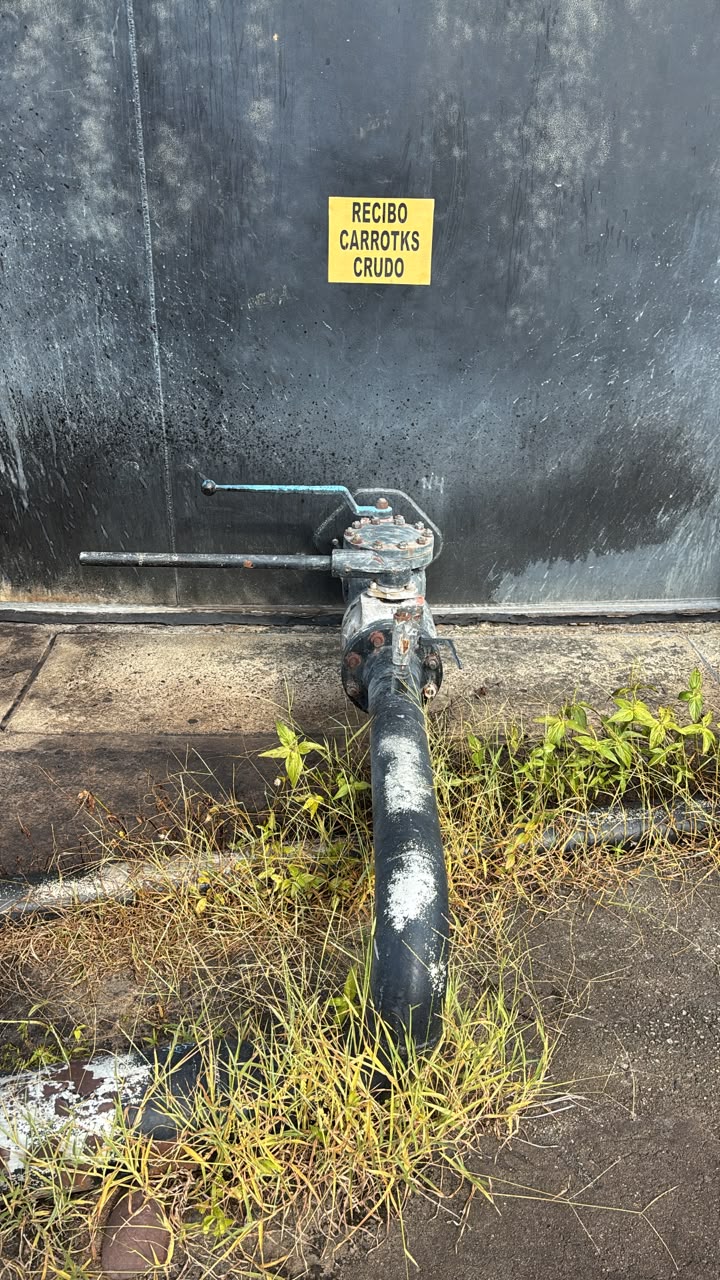

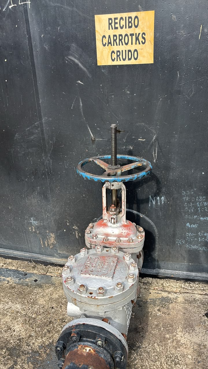

    Adicionalmente, desde mi experiencia en estaciones de rebombeo y almacenamiento de hidrocarburos, he observado otra aplicación frecuente de las válvulas check en las líneas de recibo de tanques de almacenamiento de crudo y productos refinados. En estas instalaciones es común encontrar la configuración bomba–válvula check–válvula de compuerta, donde la válvula de retención evita el retorno del producto hacia la bomba una vez ésta sale de servicio, mientras que la válvula de compuerta permite aislar la línea y facilitar actividades de mantenimiento. Esta disposición proporciona tanto protección hidráulica como flexibilidad operativa, constituyéndose en una configuración ampliamente utilizada en sistemas de transporte y almacenamiento de hidrocarburos.
    En particular, estas observaciones corresponden a procesos de recibo de hidrocarburos hacia tanques de almacenamiento, donde el producto impulsado por una bomba es transferido al tanque y, justo en la pata de recibo, es común encontrar el arreglo bomba–válvula check–válvula de compuerta–tanque. Desde el punto de vista operativo, la válvula check proporciona protección hidráulica al evitar el retorno del producto hacia la bomba, mientras que la válvula de compuerta permite el aislamiento de la línea y facilita las actividades de mantenimiento. Las imágenes que comparto a continuación permiten evidenciar en campo las dos aplicaciones descritas: las válvulas check en las descargas de bombas principales y la configuración check-compuerta en las líneas de recibo de tanques de almacenamiento.(Imagen 1: Check valves a la descarga de bombas con arreglo en serie (para evacuación de hidrocarburos); Imagen 2: Arreglo check valve-compuerta en el recibo hacia un tanque de almacenimiento
