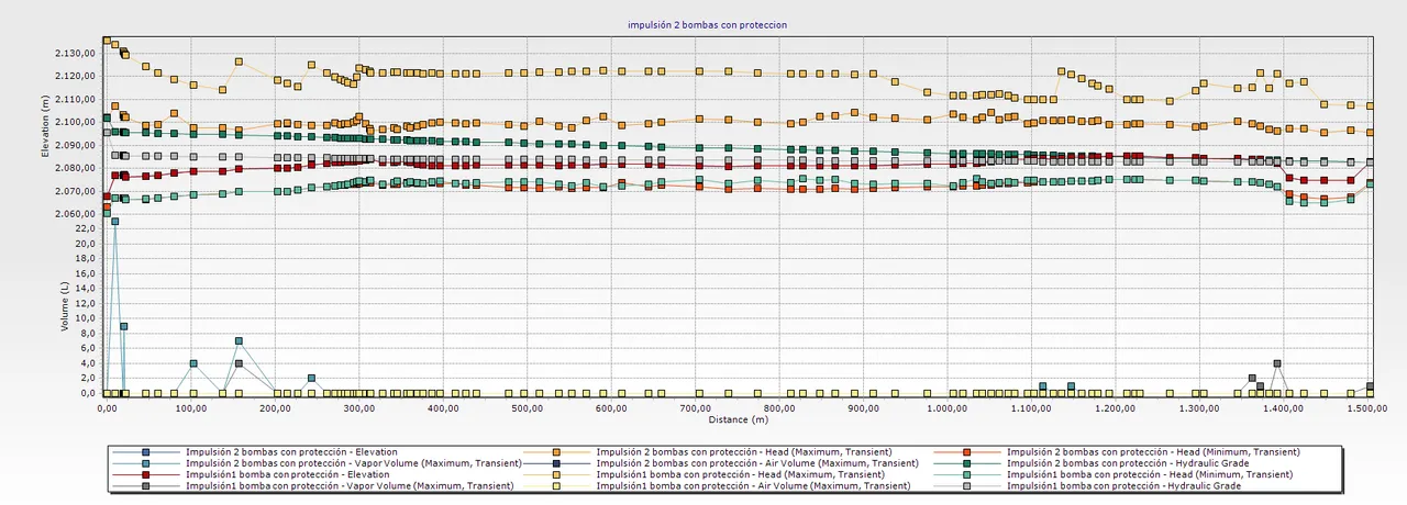

    Buenas tardes, Me encuentro haciendo una simulación de la operación de un bombeo de agua residual urbana, en la cual, el perfil presenta alguno desniveles significativos y al presentarse la falla súbita de energía y el apagado de las bombas el programa de arroja la siguiente información:
    Cuando se apaga 1 bomba: Q=210 l/s
    * Se presenta alta sobrepresión (la tubería y equipos la soportan).
    Cuando tengo 2 bombas y se apagan: Q=230 l/s
    * Se presenta alta sobre presión (la tubería y equipos la soportan); sin embargo, me parece curioso que la envolvente en menor que cuando opera una sola maquina, esto es algo normal? es posible? o tengo un error en la simulación.
    Para ambos casos, tengo supresión en las que las envolventes cortan la tubería, hasta el punto de generar vacío o presencia de vapor de agua, como podría corregir este fenómeno?
    Les anexo una imagen de las curvas, espero me puedan ayudar y orientar un poco con el tema.
    Muchas gracias.
