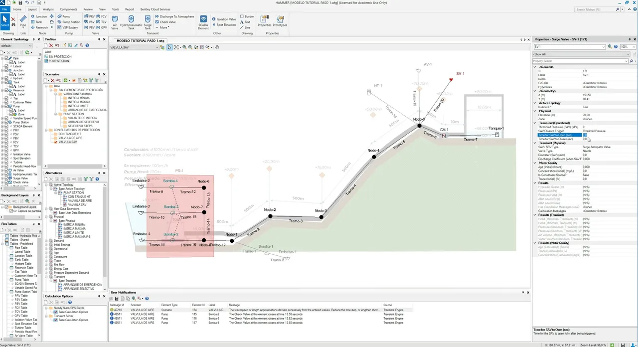

    En última instancia, en sistemas muy complejos, deberemos modelar el tramo de tubería con ayuda de software (HAMMER, por ejemplo) para tener una idea clara de la ubicación óptima, el flujo que evacúan y si son o no capaces de realizar su trabajo. Obtendrás modelos como los que te adjunto en la imagen que son realmente útiles para determinar la posición final. Te animo a echarle un vistazo al contenido del curso 😉
