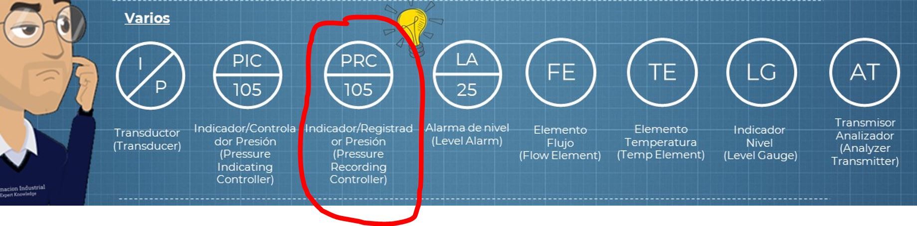

Buenos días. Siguiendo las lógica para nombrar cada una de las actuaciones de la infografía, detecto que hay algo que non encaja o se sale de la lógica. Se trata del punto de la imagen que adjunto al comentario.
De ser: Indicador/registrador de presión, ¿las siglas no deberían ser PIR?
De las siglas PRC que indican en la imagen, yo entendería que se trata de: Registrador/Controlador de presión
