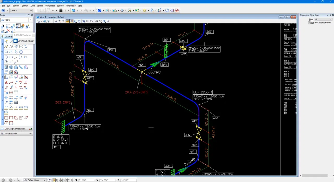

Publicado por Cristian Saez Cid el 16 de febrero de 2023 a las 00:55Hola,
Me gustaría que indicaras como se puede obtener un plano isométrico desde Autopipe.
Miguel Ruiz respondió hace 3 meses, 2 semanas 2 Miembros · 1 Respuesta -
Hola @cristian-saez-cid !
En Autopipe no se obtienen isométricos como tal, ya que se necesita la extensión de Open Plant.
Con esta extensión es posible obtener son “isométricos de estrés” o “Stress isometric” que indican todas las tensiones admisibles en el modelo en que trabajamos. (imagen 1).

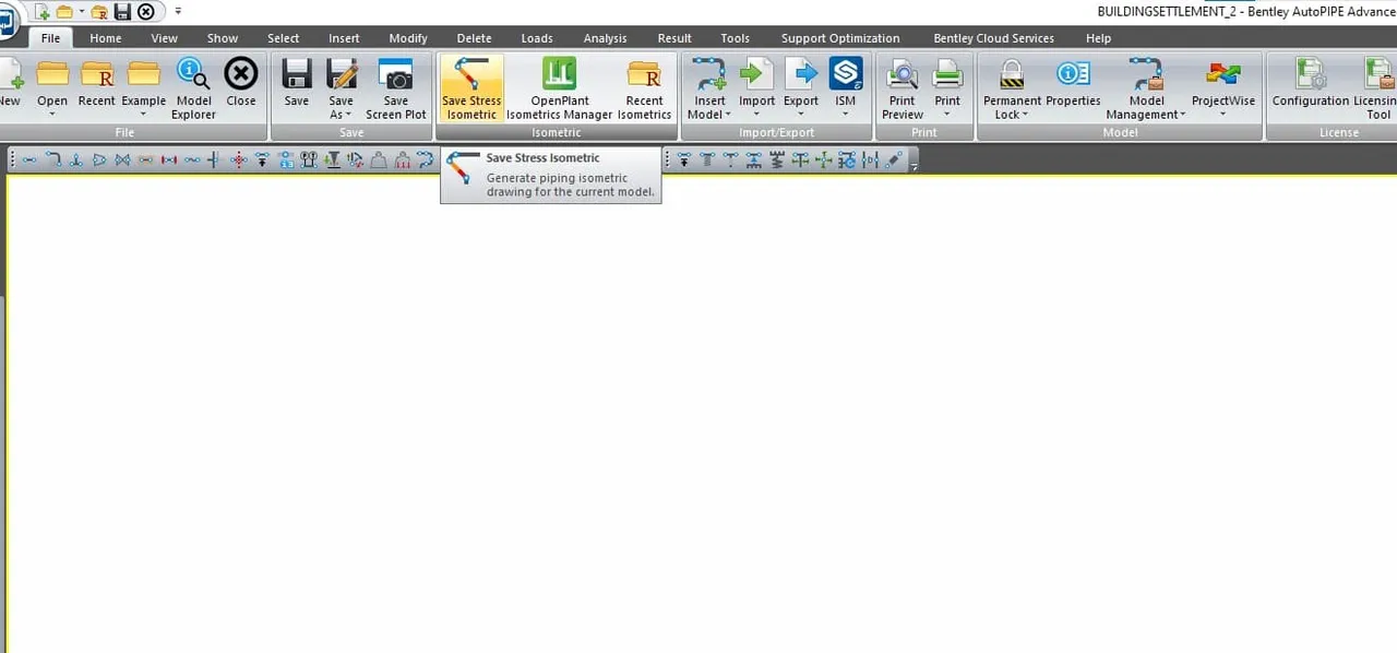

SI no me equivoco puedes acceder a una prueba del software de 7 días haciendo click en la ventana de generación de isométricos de la pestaña Home (imagen 2)
