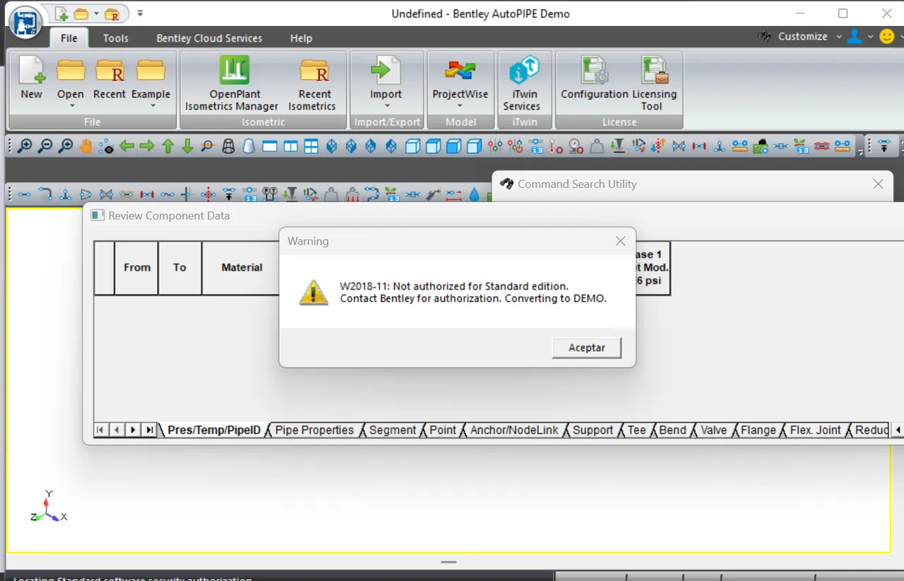

    Estimados, muy buenas tardes.
    Quisiera solicitarles su apoyo respecto al software. Seguí los pasos correcpondientes para la instalción según lo indicado en el video, sin embargo, cuando le doy click en AutoPIPE para seleccionar la licencia y le doy click en iniciar sesión, me sale el siguiente mensaje: “W2018-11: Not authorized for Standard edition. Contact Bentley for authorization. Converting to DEMO.”
    Agradecería mucho que me pudiesen ayudar con esto para avanzar con la instalación del software y así seguir avanzando con las clases.

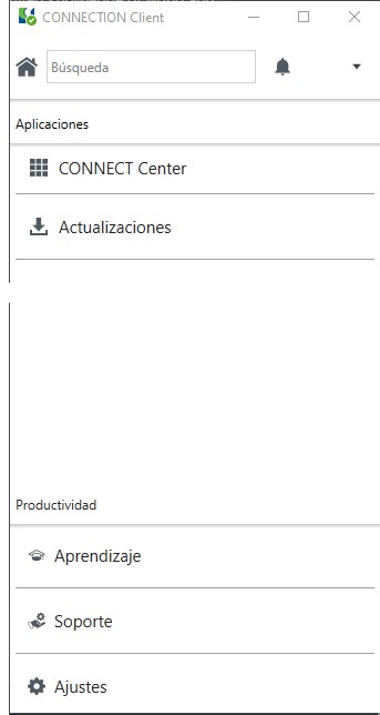

    Hola @juan-martinez-morillo !
    Antes de acceder al software debes crear una cuenta en Bentley con el mail que se recibe en el momento de la matrícula (te lo hemos reenviado de nuevo).
    Con ese usuario y contraseña debes acceder al connection client, que se instala junto con Autopipe en la descarga (imagen) y entonces abrir Autopipe. Eso te permitirá acceder a la licencia tipo “Autopipe” para realizar los ejercicios.
    También puedes registrarte haciendo click en la esquina superior derecha de tu imagen, sonde dice “Sign In”.
    Coméntame si pudiste o encontraste algún problema en el proceso, Saludos!😁

    Muchas gracias, ya pude ingresar sin problemas. Aagradecido por el soporte.
