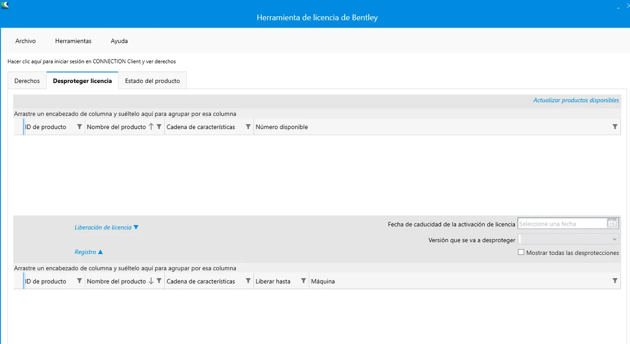

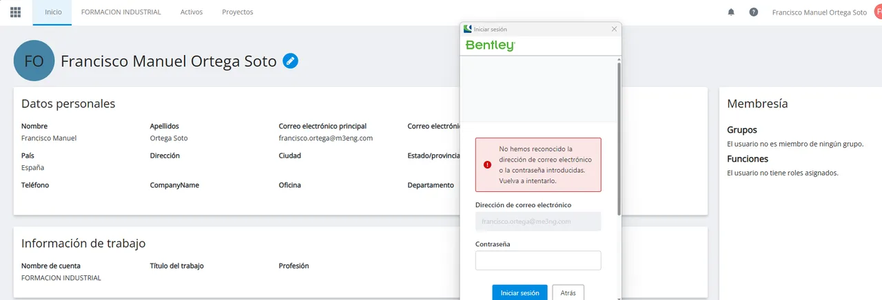

    Intente acceder al software y me sale lo siguiente : “No hemos reconocido la dirección de correo electrónico o la contraseña introducidas. Vuelva a intentarlo”. En la foto que anexo se puede ver mi cuenta Bentley asociada a mi correo. Después sale el mensaje de ” Converting to Demo”. También hago el paso de liberar la licencia pero no me sale nada en la sección de liberar licencia. Estoy seguro que mi correo y contraseña están introducidas de manera correcta, que mas puedo hacer para solucionar mi problema.

      Buenos días @FranciscOS ,
      Bentley nos comunica que iniciaste sesión hace poco, parece que había un error en la contraseña que estabas utilizando?
      Si la cuenta de Bentley está creada correctamente con los email que se envían al inicio del curso, la causa más probable e sun error en la contraseña. Puedes copiarla en un bloc de notas y “copiar y pegar” directamente para evitar errores. Luego seguimos el procedimiento habitual de desproteger que aparece en los foros.
