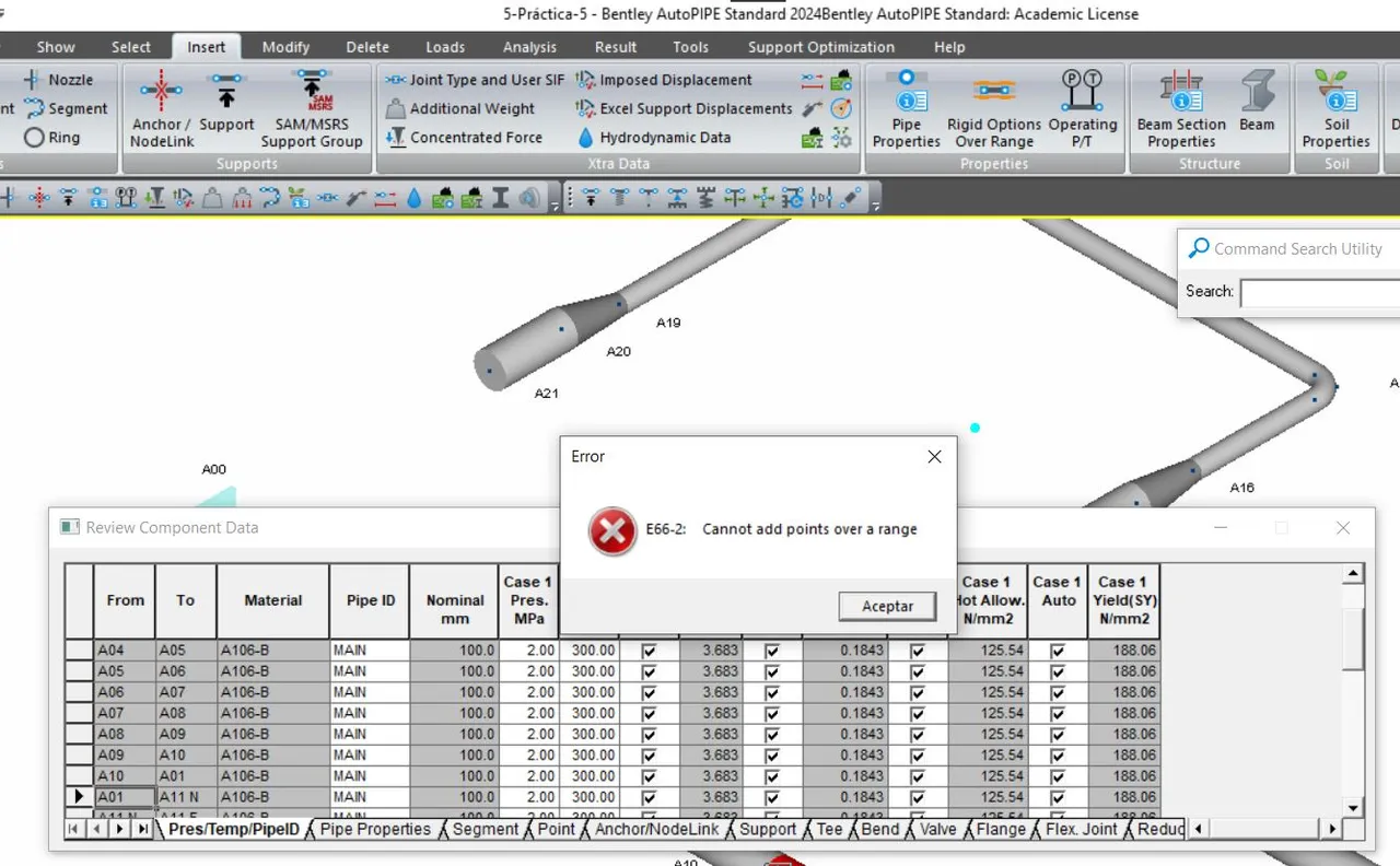

    Buen día,
    He realizado las acciones que usted menciona, si embargo el problema de licencia persiste. ¿Cómo más puedo solucionarlo?

      Hola @jessicapaolagomezcadena !
      La licencia está OK 👍🏽, el mensaje que te aparece dice que no puede añadir puntos en un rango. Esto pasa porque tienes un tramo de tubería seleccionado, en lugar de un punto.
      Justo en el borde inferior de tu imagen puedo ver que es así, se ve un tramo rojo que continúa fuera de la imagen.
      Prueba a deseleccionarlo todo (Ctrl+Q) y pulsar sólo un punto cuando quieras añadir algo nuevo.
      Saludos! 😁

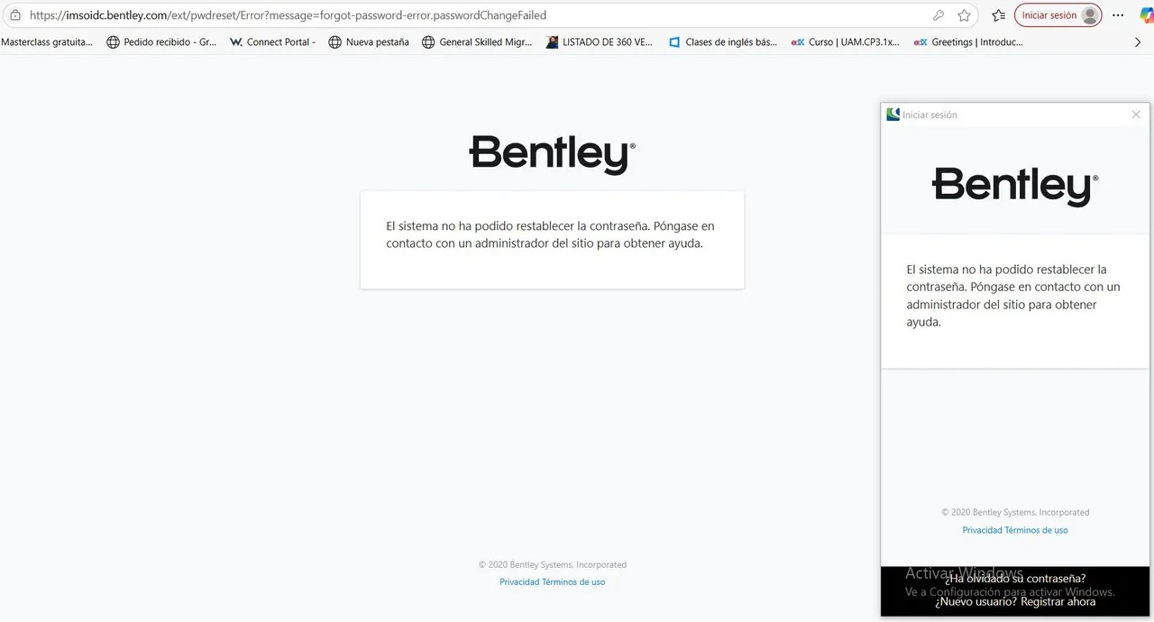

        Me encuentro intentando ingresar a Bentely para pode hacer uso de Autopipe pero no estoy segura si mi cuenta ha caducado, puesto que intento ingresar y no me permite, por lo que intenté con cambio de clave pero tampoco me permite realizar esta operación.

          Buenos días @jessicapaolagomezcadena ,
          Sí, ha debido caducarte si comenzaste en febrero. Solicítala de nuevo desde el recursos de “Autopipe Descarga y Activación” para que Bentley te la envíe.
          Recuerda que el acceso a licencias se permite por un máximo de 4 meses, prorrogable otros 4 máximo. Deberías finalizar los ejercicios en esta prórroga 🙏🏽
          Luego podrás seguir con tu acceso del curso, pero ya sin licencias.
          Gracias!!
