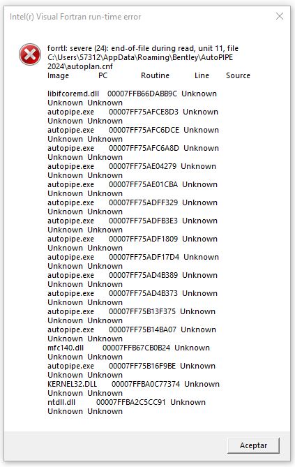

    Esto sucede porque el archivo autoplan.cnf se ha corrompido, tiene fácil solución no te preocupes.
    Prueba lo siguiente:
    Accede a la dirección que te aparece en el error en tu PC.
    C:\Users\57312…. localiza el archivo AutoPLAN.cnf y bórralo (se cargará de nuevo cuando reinicies Autopipe).
    Si no funciona, me temo que tendrás que cerrar Autopipe por completo, desinstalarlo de tu PC y reinstalarlo de nuevo, eso solucionará el problema de raíz.
    Espero te sirva, Saludos!

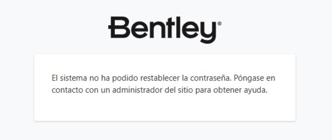

      Muchas gracias por su apoyo. Fue necesario desinstalar el programa de Autopipe y volverlo a instalar. Por lo anterior, no se si tuvo afectacción con el ingreso a “connection client” de Bentley, pero he intentado varias veces y cambiando la contraseña pero no me permite ingresar.
      @luis-ramos es posible que me puedes ayudar con este ingreso para continuar con mis practicas de la plataforma.
      de antemano, muchas gracias por su colaboración.
        5 de agosto de 2025 a las 08:58
        14358
        Hola @juan-carlos-sacristan-garzon
        Recordarte que la licencia de Bentley es válida por 4 meses, prorrogable otros 4 en caso excepcional de quedarte sin tiempo. (es parte de su política de uso justo y copyright)
        Ya has consumido los primeros 4, por eso el acceso se cerró. Te activaremos otros 4 para el módulo avanzado y que puedas finalizar.
        Constancia en estos 4 meses 💪🏽.
