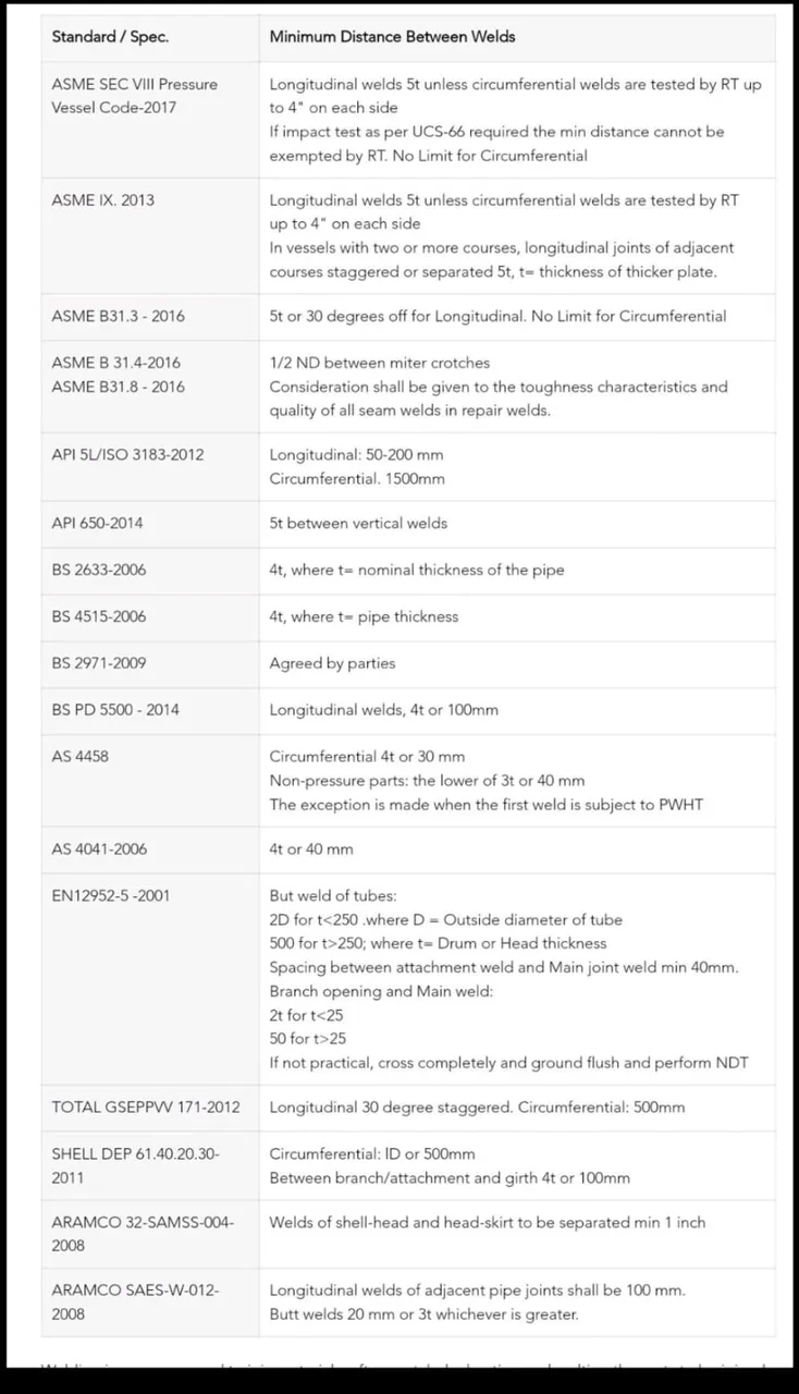

    Estimado Oscar,
    Exactamente no hay alguna norma que indique la distancia de separación entre las juntas de soldadura que son realizadas en las uniones de tuberías. Pero una buena práctica y recomendada es tomar como distancia mínima 2 veces el diámetro de tubería, esto con la finalidad de no ser afectado por la zona ZAC (zona afectada por el calor).

    Los códigos ASME no especifican una distancia mínima entre soldaduras. Sin embargo algunos códigos británicos recomiendan una distancia mínima de 4 veces el espesor nominal de la tubería.

    Cordial saludo @oscarnovoa,
    Envio la siguiente tabla talvez le pueda ayudar, y como lo comenta Eduardo la mayoría de los códigos toman la distancia con respecto al espesor.
    Aunque es necesario revisar temas de montaje si la junta es en una brida que cuente con el espacio suficiente para instalar los espárragos
