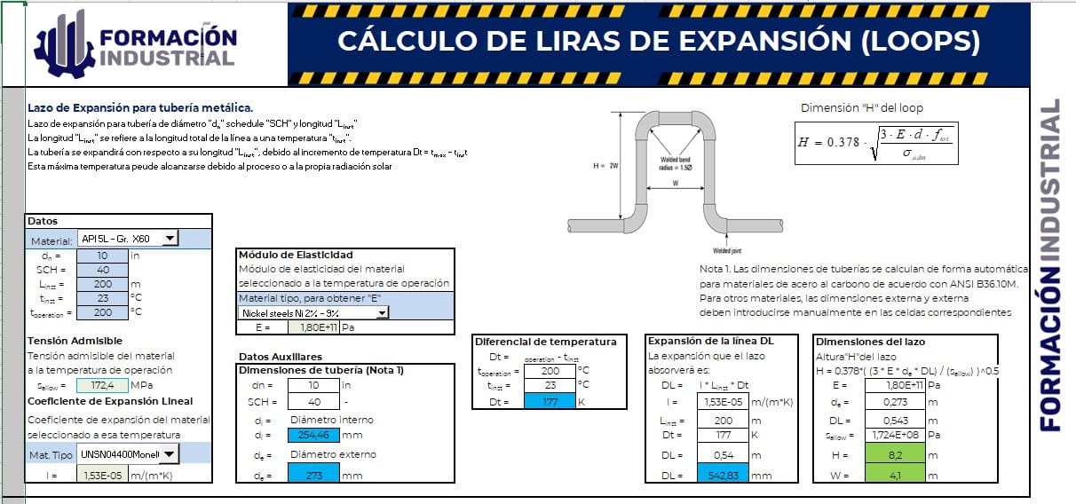

    Te animo a seguir el time line del curso hasta llegar a la lección de liras de expansión, donde podrás estudiar cómo comprobar si un sistema es flexible y cuándo se necesita una lira de expansión o loop. Además encontrarás una herramienta muy útil para su pre-cálculo en 2D.
    Te adjunto una preliminar de la herramienta para que sepas identificar el recurso rápidamente 🤓
