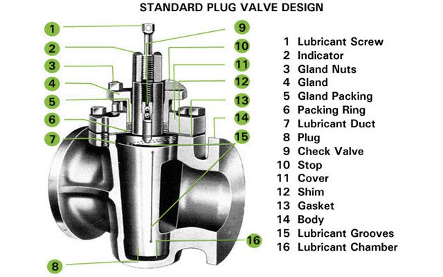

Publicado por PLÁCIDO SIRIA LÓPEZ el 5 de enero de 2023 a las 12:03¿Cómo es el procedimiento de lubricación de este tipo de válvulas?. ¿Tiene alguna ranura en la cámara del lubricante para introducir el mismo?.

Normalmente las válvulas macho se lubrican antes de ser instaladas y tienen una cámara inferior y una ranura superior que facilita que el lubricante esté siempre presente en la misma.
En esta imagen puedes verlo con más detalle 🤓
¡Espero haberte ayudado! Saludos!
