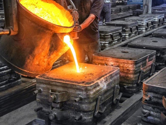

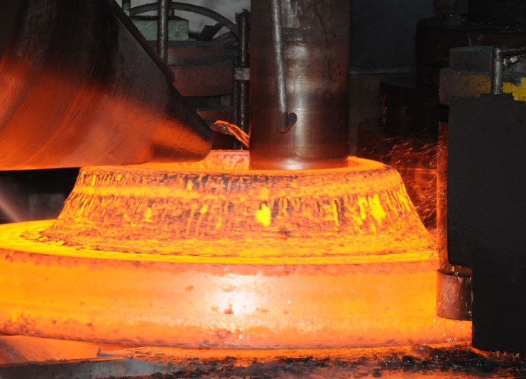

En general, no se recomienda unir bridas forjadas y bridas de fundición, ya que los procesos de fabricación son diferentes y las propiedades mecánicas pueden ser distintas. Justamente como comentas en tu pregunta.
Las bridas forjadas se fabrican a partir de un lingote de metal que se ha deformado plásticamente mediante presión, mientras que las bridas de fundición se crean mediante la fundición de metal líquido en un molde. Debido a estos procesos de fabricación diferentes, las bridas forjadas y las bridas de fundición pueden tener propiedades mecánicas diferentes, incluyendo la resistencia y la ductilidad.
Unirlas puede desembocar en un fallo del sistema al tener diferentes deformaciones y soportar diferentes esfuerzos.
Además, las bridas por fundición suelen ser menos utilizada en la industria petroquímica ya que presentan algunos inconvenientes. El más importante es su susceptibilidad a los defectos internos. Debido a esto, las bridas de fundición no son adecuadas para aplicaciones de alta presión o aplicaciones en las que la probabilidad de corrosión es alta. A pesar de los avances de la tecnología de fundición y la optimización informática del proceso de fundición y los diseños, sigue siendo difícil cumplir las normas exigidas para las aplicaciones de la industria petroquímica (una de las más exigentes a nivel de seguridad)
Aprovecho para adjuntarte dos fotos de ambos procesos para ilustrar el post 🙂 Forjado y fundición en molde respectivamente.
Espero te sirva mi respuesta, Saludos! 👋🏽
