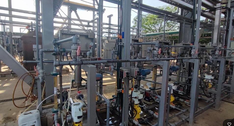

      Buenas noches, Luis cordial saludos
      Confirmo tu teoria , de mi parte tambien e tenido experiencia en el montaje de este tipo de tuberias, en mi caso fue utilizado para trasportar quimicos como floculantes y cuagulantes de sistema de DNF de aguas agrias, en muchas partes de las plantas donde se encuentre el sistema de inyección de quimicos podeis encontrar este tipo de instalación.
