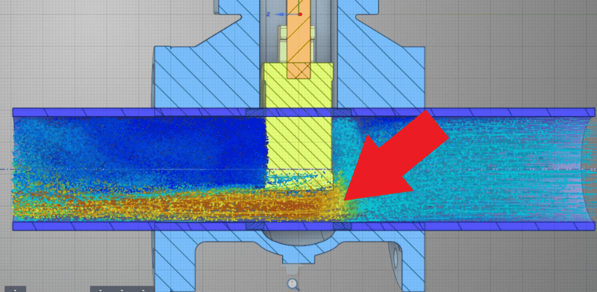

    Entiendo que la principal razón para no usar nunca una válvula de compuerta como regulador es debido al desgaste del obturador por erosión del fluido que transporta a aperturas parciales. Sin embargo, ¿no existen ejemplos/fabricantes que proporcionen este tipo de válvulas empleando obturadores fabricados en aleaciones con alta resistencia al desgaste? Entiendo que serían costosas, pero también entiendo que serían ventajoso ya que son válvulas con mecanismos simples que no proporcionan una caída de presión muy grande, ni si quiera a aperturas parciales (al menos en comparación con las de globo y aguja, ideales para regular pero con el sacrificio inherente de la pérdida de carga).

    Mi consejo es no usar válvulas de compuerta como reguladoras (aperturas parciales). Y posiblemente sea el consejo que te proporcione cualquier fabricante, yo al menos no conozco fabricante que recomiende válvulas de compuerta para trabajar con ellas en apertura parcial.
    La apertura parcial en estas válvulas no sólo desgasta la compuerta, si no también los sellos, ya que el fluido fluiría de forma casi directa al propio sello, lo que provocaría que la válvula no cerrase de forma estanca.
    Si optases por una solución así (por muy resistente que fuera la compuerta) acabarías teniendo que cambiar el sello cada pocas semanas, ya que el cierre total no sería totalmente estanco.
