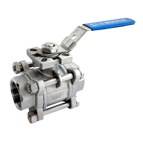

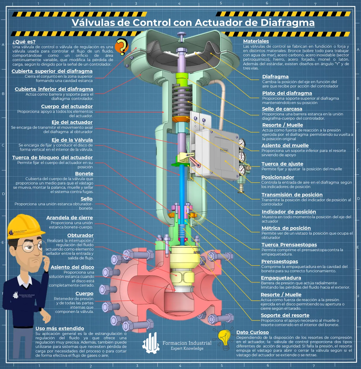

    Se trata del elemento formado por el accionador más el elemento de unión con el obturador.
    A menudo es un vástago roscado o liso, aunque también puede ser un diafragma con accionamiento neumático como el de una de nuestras infografías. (imagen 1 y 3).
    También es posible encontrar un mecanismo formado por un vástago solidario a un accionador de cuarto de vuelta, como el de algunas válvulas de bola, entre otros.
