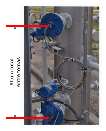

    En la página 20 de medición de nivel, hay unos capilares que tienen varias vueltas para poder tenerlos recogidos ¿cómo se calcula en ese caso el peso del fluido interno (densidad*gravedad*h) para la presión diferencial?

    La presión en la toma del transmisor es la presión de la columna de líquido, con lo que será la densidad del fluido con el que rellenas el capilar por la altura desde la toma de proceso (superior) hasta la toma del transmisor. A veces tendemos a confundir la presión con el peso porque pensamos que al tener más fluido por un capilar más largo enrollados va a pesar más, pero la presión que se ejerce es siempre la altura (distancia vertical) entre las tomas.
    Los capilares se enrollan porque se compran más largos (es evidente), porque si compras medidas estándar (1, 2, 3 o 5 metros) salen más baratos que hacerlos a la medida correcta.
