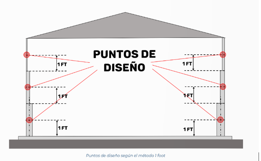

    Al principio de la explicacion en el pdf comenta que el metodo 1 foot establece el diseño para la primera virola al nivel del suelo. Sin embargo, en la siguiente imagen nos muestra que el punto de diseño de la primera virola es tambien a 1 ft del suelo. Podrias aclararme un poco la interpretacion?

    La primera también se diseña a una distancia 1 foot. Fíjate bien en lo que dice el texto:
    El método de 1 pie recibe este nombre porque nos enseña cómo calcular el espesor de virola requerido, a una altura de 1 pie respecto a la virola inferior(punto de diseño)o el suelo, en caso de calcular la primera fila de virolas.
    1 pie respecto a la virola inferior. o 1 pie respecto al suelo, si estamos en la primera fila de virolas.
    Justo como aparece en la imagen que adjuntas 😁 Saludos!

    Perfecto @francisco-diaz
    Muchas gracias, tuve un error de interpretacion.
