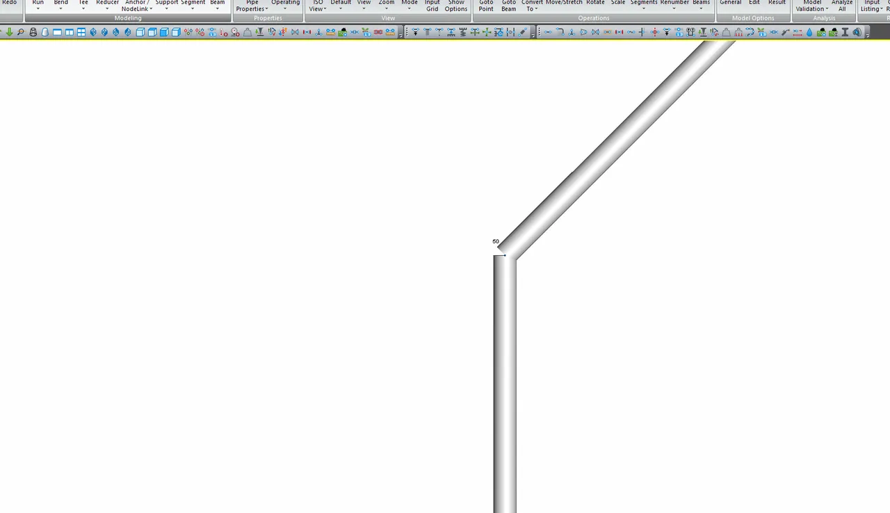

Publicado por Eduardo Ramón Girón López el 28 de marzo de 2021 a las 23:39Luis, me e quedado con la duda como modelar en autopipe un codo de 45°?
Formación Industrial respondió hace 2 años, 2 meses 2 Miembros · 1 Respuesta -
Hola Eduardo!
Es muy sencillo no te preocupes, tienes que modelar las líneas como si no existiera el codo. Es decir, algo así: (imagen 1)
Luego pulsas sobre el punto donde quieres colocar el codo y seleccionas la pestaña “Modify” y al final del todo pulsas en “Convert poing to>Bend”
Y listo! te convertirá el punto en un codo de 45º o de los grados que desees,
