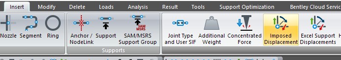

    Si quisieras introducir desplazamientos por dilataciĆ³n en Bombas, puedes usar el comando “imposed Displacement” para introducir desplazamiento del anclaje par un caso de carga concreto.
