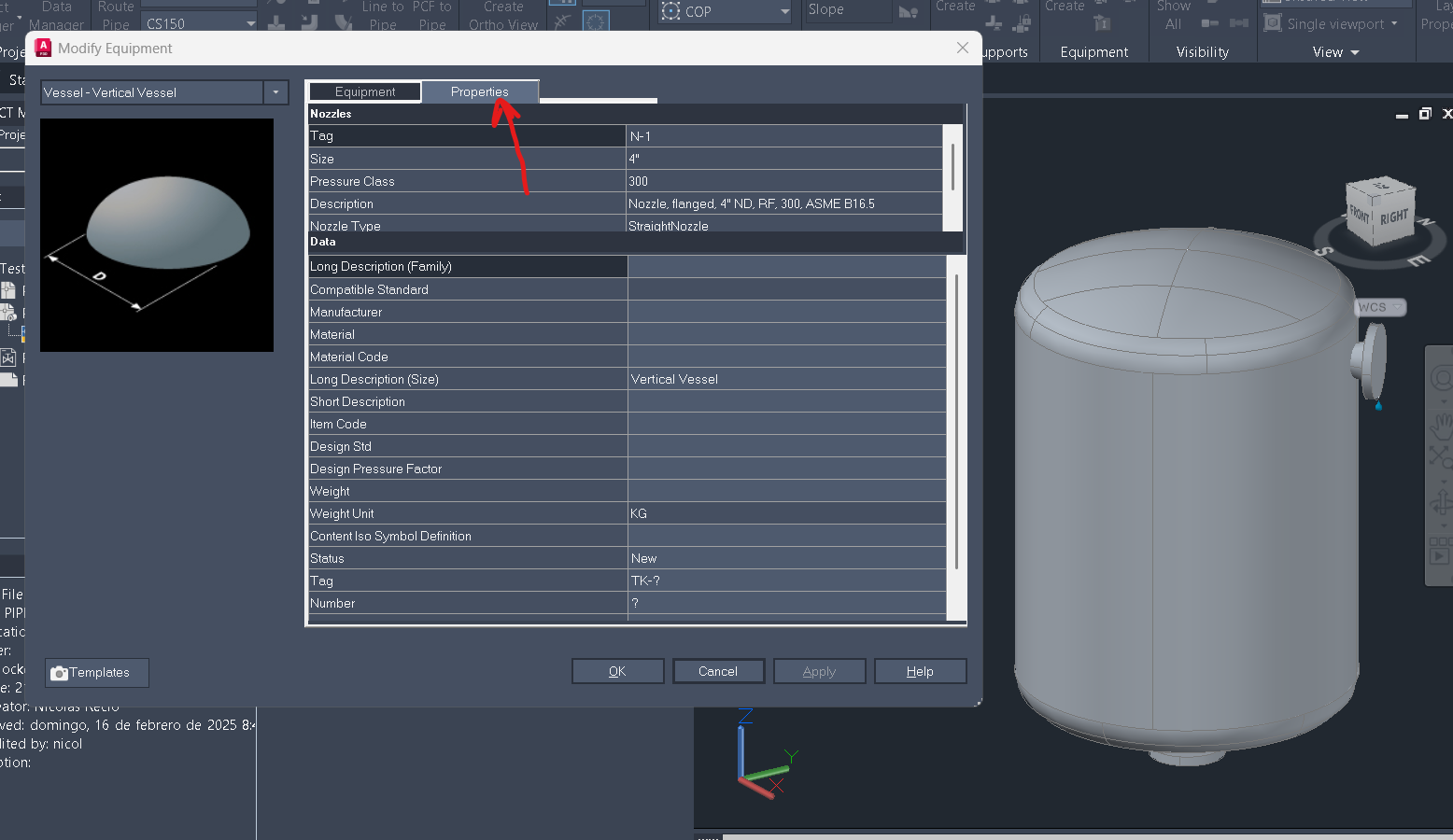

    Al intentar modificar una boquilla utilizando Ctrl+Click me aparece el símbolo del lápiz y la ventana para modificar momentáneamente y luego desaparece.
    No se si hay otro modo de borrar o modificar los nozzles.

    A la hora de modificar los nozzles hay dos maneras. Una como indicas, al crear el equipo, presionando “ctrl” (y manteniéndolo pulsado) y posteriormente con el ratón dándole en la boquilla que deseamos con el botón izquierdo. La boquilla se mantiene blanca y permite editarla en el icono del lápiz. En caso de no ser así es porque algo estás haciéndolo incorrectamente. También permite eliminar esa boquilla pulsando entonces “supr” (suprimir).
    El otro modo es pulsando el equipo–>Modify Equipment. En la ventana emergente podemos elegir el nozzle que deseamos (en la pestaña “properties”–>Nozzles) y cambiar sus medidas y posición. Pero esta opción no permite eliminar nozzle alguno (imagen adjunta).

    Buenos días Nicolás,
    El problema era de AutoCAD. Me fallaron más cosas y al desinstalar e instalar de nuevo el Plant 3D empezó a funcionar correctamente. Por si a algún compañero más le ocurre.
