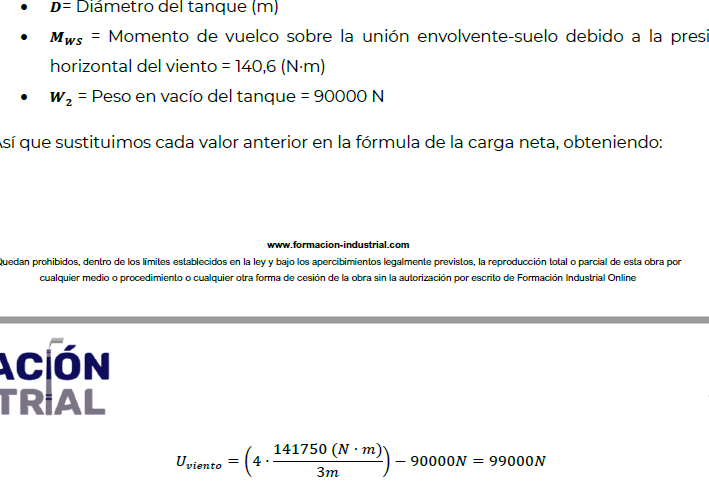

Publicado por Miguel A. Fuentes G. el 27 de abril de 2023 a las 06:32Profesor Tengo otra consulta, se declara que el momento del viento es de 140,6 (N.m) pero al momento de sustituir en la formula colocan otro valor 141750 (𝑁·𝑚) pudiera aclararme porfavor.

En cuanto a tu cuestión, se trata de kN, el valor de Mws que habíamos resuelto con anterioridad (imagen 1), al transcribir los datos no incluí la K de KN 😅 En el transcurso de esta respuesta mis compañeros lo están corrigiendo y resubiendo,

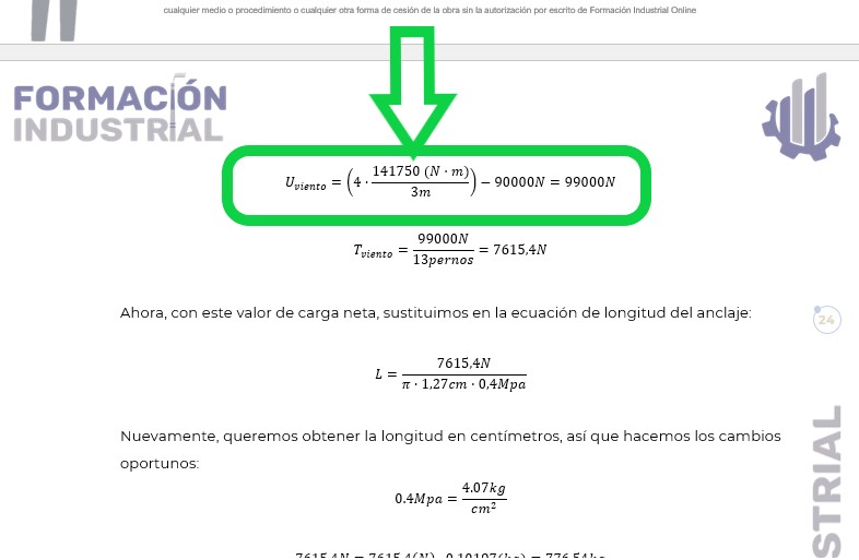

Más adelante lo incluimos con las unidades ya convertidas (141750Nm) ayudándonos de la herramienta Excel para convertirlo y eligiendo ese valor. (imagen 2)
