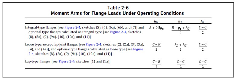

    1.-La ecuacion 4.16.14/15 que son los terminos hD,ht, hg y Moe.Fs? esta ecuacion es de ASME VIII div 1 o son de Autopipe??

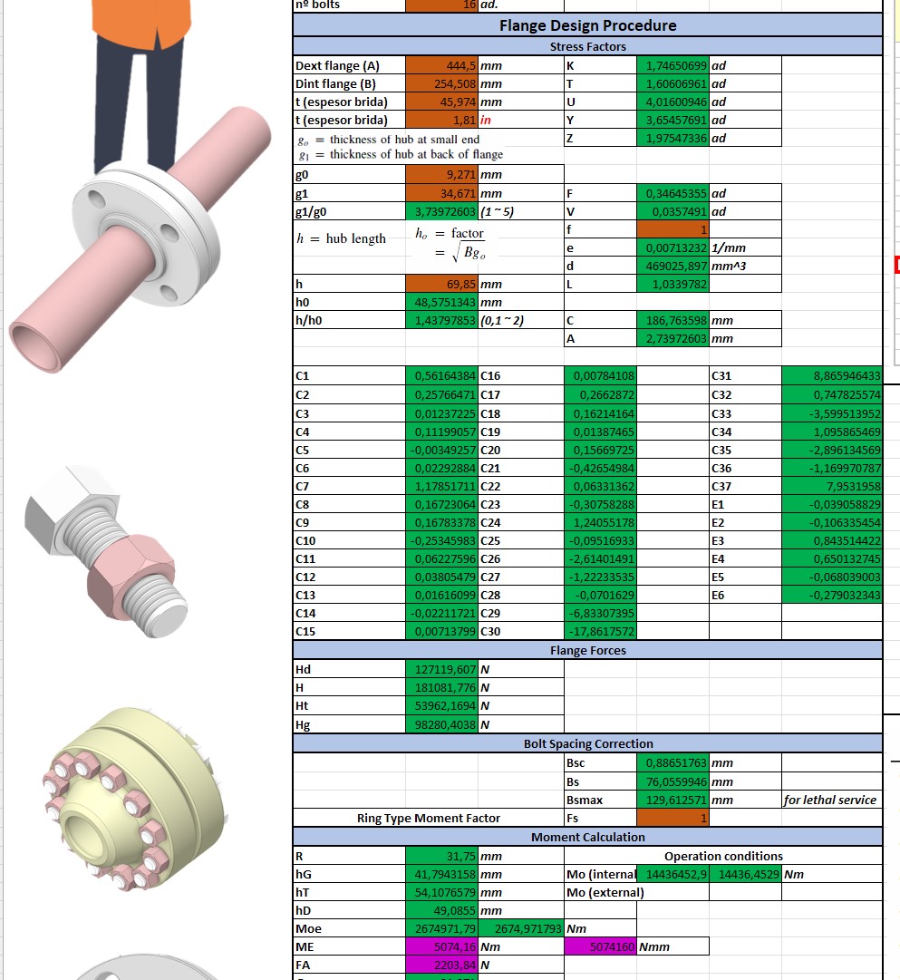

    3.-En cuanto a las tensiones en las bridas que es f,g,e,ho…

    1.-La ecuacion 4.16.14/15 que son los terminos hD,ht, hg y Moe.Fs?, esta ecuacion es de ASME VIII div 1 o son de Autopipe??
    Estas ecuaciones se derivan de la ASME directamente pero no se aplican en los modelos reales por la complejidad que tiene averiguar esos términos en campo ya que son variables difíciles de obtener en campo, por eso os indicamos que directamente se resuelven con Autopipe, mucho más sencillo y rápido. Igualmente te adjunto la definición de términos por si queires ampliar conceptos. (imagen 1)

    3.-En cuanto a las tensiones en las bridas que es f,g,e,ho…?
    Para no recargar en Exceso con referencias esta lección, las variables están definidas en la hoja Excel de cálculo, donde están implantadas las fórmulas para su rápida identificación. Es un complemento importante de esta lección (imagen 2)
