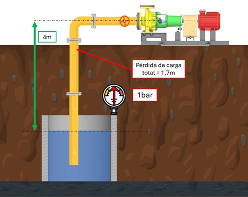

    Pregunta: En algunas instalaciones de bombeo que he observado, especialmente en sistemas de extinción de incendios, he notado que las bombas centrifugas succionan fluidos desde tanques o reservorios ubicados a una cota significativamente más baja que la boquilla de succión de la bomba. Sin embargo, tengo entendido que la mayoría de las bombas especifican un valor de NPSHr que requiere que el nivel del líquido se mantenga por encima de la línea de succión, con el fin de asegurar que el NPSHd sea mayor que el NPSHr y así evitar la cavitación.
    Técnicamente, ¿cómo se explica que en estos casos la bomba pueda operar correctamente, incluso cuando el nivel del líquido se encuentra por debajo de la succión? ¿Es posible que se apliquen condiciones particulares, como presurización del tanque, uso de bombas autocebantes o vacío en la línea de succión, que lo permitan?
    Me ha llamado particularmente la atención porque esta configuración parece bastante común en sistemas contra incendios, donde el agua se almacena en reservorios enterrados o de baja cota, y siendo estos sistemas críticos, se esperaría una operación confiable y sin fallas.

    Fíjate que en la página 11, el ejercicio de NPSH es precisamente así. Ya que es una de las instalaciones que mas dudas provoca.
    Aunque el tanque esté a un nivel más bajo, la presión atmosférica nos da aproximadamente 10 metros sólo por acción de la presión atmosférica, con este valor tenemos margen para garantizar que el fluido suba con un buen NPSH. (siempre que el desnivel no sea muy grande)
    En este ejemplo, incluso con 4 metros de desnivel y 1,7m de pérdidas, conseguimos llegar con unos 4 metros.
    Obviamente, como bien mencionas, la bomba debe estar correctamente cebada. Aquí podemos usar cualquiera de los métodos que vemos en el anexo de cebado de bombas, aunque el más habitual sería la válvula de pie (que deja la tubería siempre llena).
    En instalaciones contraincendios también es habitual crear un cebado por vacío como el que vemos en el anexo o añadir una pequeña presión en el tanque de aspiración, aunque eso ya cae en el terreno de la NFPA (o otras) y tendrías que adaptar lo que propongan 😅
