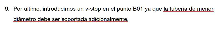

    Como se sabe “a ojo” que la tubería de 6″ pulgadas o la más pequeña necesita un soporte adicional? Es por el tramo que va en dirección X positiva entiendo verdad? (imagen 1)
    Y como se sabe a priori que el V-STOP es mejor colocarlo en la parte del codo en sentido Z positivo y no en la parte de X positivo? (imagen 2)

    Generalmente este “ojo” te lo da la experiencia. Si no, con un rápido análisis únicamente por gravedad detectarías rápidamente que ese codo se “hunde” y necesita un soporte.
    En cuanto al sentido, no entiendo bien usar el soporte en el eje X. Lo normal es que la deformada caiga hacia el eje Y negativo y por tanto, colocamos el soporte para impedir este desplazamiento, (apuntando hacia el eje Y positivo)

      Con lo del eje X y Z , me referia a colocar el soporte justo donde lo tienes tu (En la dirección “Z” del codo), o donde yo te indico a continuación (En la dirección “X” del codo): (imagen 1)
      Aunque entiendo, que si la tubería tubiese un desplazamiento por tema de temperatura en la dirección de “Z”, si colocamos el soporte donde yo indico, es posible que la tubería se desplace lo suficiente como para no apoyar…
      Quda todo claro.
