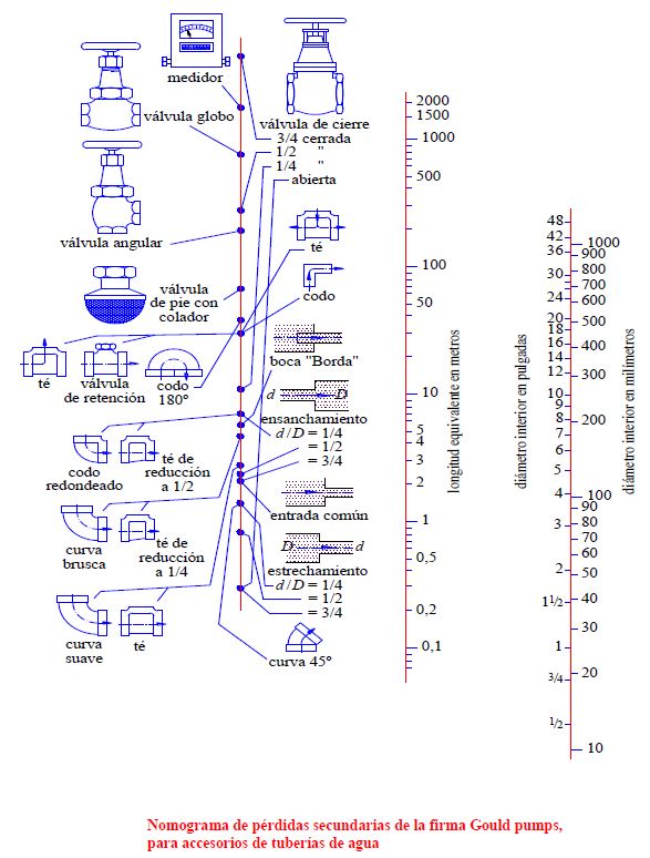

  • Luis Feiver Fonseca
    5 de julio de 2024 a las 16:53
    3325
    Cordial saludo @agustingarcia,
    Te envío un Nomograma de la firma goulds, el cual el libro mecánica de fluidos y maquinas hidráulicas de Claudio Mataix, toma como referencia para hacer los cálculos de perdidas de carga en el capitulo ” resistencia de forma: perdidas secundarias en conductos cerrados o tubería.
    Aunque con pipe flow en el modulo 1 explica como utilizarlo para corroborar el calculo manual.
