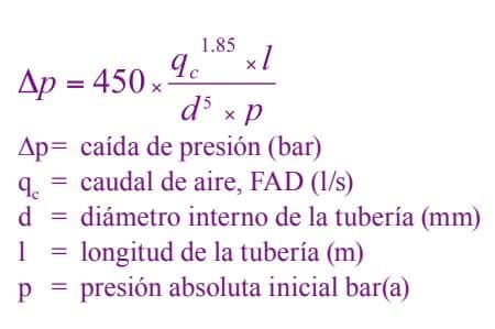

    @luis-ramos Luis buen día, tengo una duda respecto a fluidos compresibles (Aire, vapor, gases)
    1: Según lo que he estado leyendo con respecto a aire comprimido, el dimensionamiento de las tubería es respecto a la perdida de presión (la mayoría propone que no debería superar el 2% de la presión inicial, o 0.1 bar) otros con respecto a la velocidad del fluido, quisiera saber si esto aplica a todos los fluidos compresibles o solo para el aire; en caso contrario como se hace el dimensionamiento de las tuberías de fluidos compresibles
    2. Otra duda con respecto a las perdidas de presión estuve revisando información (Para ser mas específicos solo he revisado con respecto a lo que es aire comprimido) solo he visto que la diferencia de presión solo lo toman por la perdidas en tubería y accesorios, mas no he visto la perdida de presión por la diferencia de alturas; eso es debido a que generalmente al ser las instalaciones casi todo a una misma altura o diferencia de alturas muy pequeñas no lo consideran.
    3. Para la perdidas en tuberías y accesorios he visto que utilizan la ecuación de colebrook white para el factor f; y para la formula de Darcy revisando la información de AFT Arrow hay una ecuación que el agrega un factor en la perdida (Lo considera como gas real), y revisando el manual del atlas copco te da una formula experimental asumo que esta formula para el aire comprimido.
    * Mi duda es si hay mucha diferencia considerendo un gas ideal con real, sobre todo cuando son tramos extensos asi como los oleaductos que van por varios km de recorrido.
    * Asumo que la limitaciones de la formula dada por atlas copco es solo para redes comprimidas debido a que las perdidas de presión son pequeñas y ya que estas se trabajan a presiones bajas la diferencia entre las formulas experimental y la formula convencional es pequeña.
