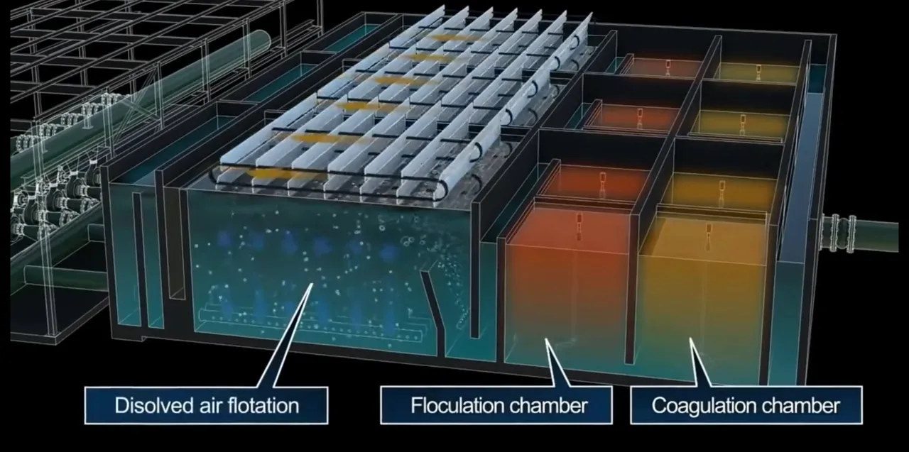

    Dicho esto, si el agua de mar estuviera en unos valores no admitidos por los procesos de filtrado, podemos realizar un tratamiento de flotación y coagulación previo a la entrada de los filtros con una configuración similar a la imagen que adjunto (lo verás más adelante en el curso), esto aliviaría la acidez del agua para poder introducirla en la primera etapa de filtrado (normalmente filtros de arena o cartucho)

    La planta que trabaje el agua a la salida del sistema de osmosis era de 5,5 ya que queda sin sales ni cal, por eso viene el proceso posterior de agregar cal y regular el pH a rango solicitado por el cliente. Lo que se debe considerar son los rangos de pH de trabajo de la membrana ya que las limpiezas químicas de esta para alargar su vida útil se realizan a PH básico y ácido. Tendrías q ver si ese valor de PH te interviene en forma negativa solo si tienes DAF, pero no debería haber problema en las membranas
