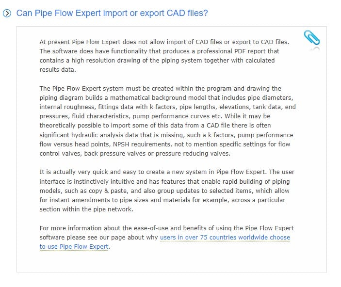

    Buenas tardes para todos, tengo una pregunta,
    he asistido a la leccion de diseño de tuberia utilizando el pipe flow software, mas alla de lo basica que parece la interfase, me gusto mucho porque es muy amigable, mi duda es
    ¿este software es compatible con CAD? podemos plotear planos? o podemos reenviar el diseño a auto cad o revittpara plotearlo?
    una ultima pregunta, la licencia completa incluye el modelado 3D?
    Gracias por su atencion

    Hola @tgranado !
    Actualmente pipeflow no es compatible con software CAD ya que sus elementos no se identifican fácilmente con el software, así que no permite la exportación. Es una lástima, por que como bien dices, es una interfaz amigable y sencilla
    De hecho, ellos lo comunican oficialmente en su página web (adjunto imagen).
    Por otro lado, comentarte que en la licencia completa SÍ, se puede modelar en vista isométrica del mismo modo que tenéis en los vídeos 🤓
