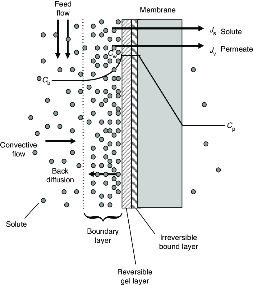

    La polarización se produce porque los solutos y otros contaminantes pueden depositarse en la superficie de la membrana, bloqueando los poros y reduciendo la capacidad de la membrana para filtrar el agua. Además, los solutos polarizados pueden actuar como una barrera para el agua, lo que hace que sea más difícil para la solución de mayor concentración de cruzar la membrana y seguir el proceso de osmosis inversa.
    Fíjate en esta imagen que te adjunto, la zona que se denomina “Boundary layer” se refiere a la capa de polarización, cuantas más partículas de soluto queden en ellas, más se polariza.
    Pero que no salen las alarmas! 😅
    Hay diferentes maneras de tratar la polarización en las membranas de osmosis inversa, como regular el pH y la concentración de solutos en la solución, utilizar un pretratamiento para remover los contaminantes antes de aplicar la osmosis inversa, y realizar un mantenimiento adecuado de la membrana para prevenir la acumulación de solutos en la superficie.
    Estos procedimientos pueden ayudar a mantener la eficacia de la membrana y a prolongar su vida útil, reduciendo el efecto de la polarización descrito en la lección,
