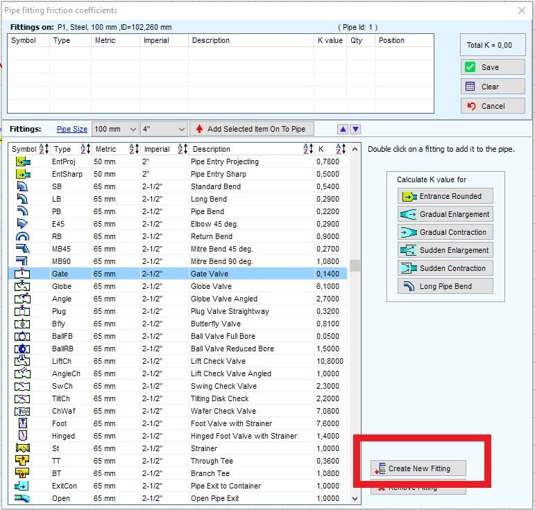

Publicado por Hugo Leandro Amaya Amaya el 16 de noviembre de 2022 a las 06:53Hola, buenos días. Cómo se puede configurar para que la válvula este abieta cierto porcentaje, como mencionan algunos ejercicios de mecánica de fluido?
Hugo Leandro Amaya Amaya respondió hace 6 meses, 1 semana 2 Miembros · 2 Respuestas -
¡Hola @hamaya !
Muy sencillo! Una válvula semiabierta no es más que un elemento de la tubería que introduce una pérdida de carga adicional al sistema.

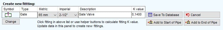

Para modelarlo puedes hacerlo creando tu propia válvula. Dentro de pipeflow, en la ventana de introducción de fittings aparece un botón que cita “Create new fitting” (imagen 1) e introduciendo los valores de pérdida d carga que tiene esta válvula semiabierta (imagen 2).
Así conseguimos crear un nuevo fitting que podemos llamar “válvula semiabierta” con el valor de pérdida de carga que nos facilite el fabricante. 🤓
