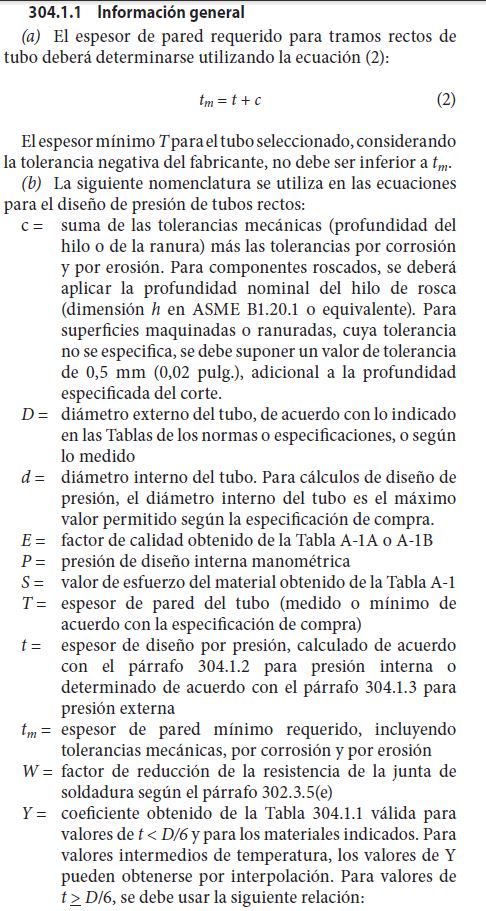

    Tengo la siguiente inquietud sobre el porcentaje del 12.5% de fabricación que se muestra en los excel para el calculo de acuerdo a ASME, B31.3.
    “El ASME menciona Para la determinación del espesor de pared mínimo requerido de un componente de tubería, se deben incluir tolerancias por corrosión, por erosión y por profundidad del hilo de rosca o de ranura. Vea la definición para c en el párrafo 304.1.1(b)”.(ASME B31-3)
    El parágrafo citado no encuentro la relación del 12.5% me podría hacer el favor de indicar de donde sale este porcentaje?.
    Fig1 Parágrafo ASME B31.3

    Buenos días @luisfeiverfonseca ,
    El 12,5% hace referencia al máximo de desviación de pared permitido para la fabricación. No aparece como tal en la ASME B31.3 ya que lo deja a criterio del fabricante o diseñador.
    No obstante, se toma 12,5% por costumbre ya que es el valor que aparece en la SA-530 (Standard Specification for General Requirements for Specialized Carbon and Alloy Steel Pipe) donde se fija este valor para las tuberías de acero.
    Así es más sencillo que los fabricantes y diseñadores se acojan a este valor y todos trabajar siempre con los mismos estándares.
