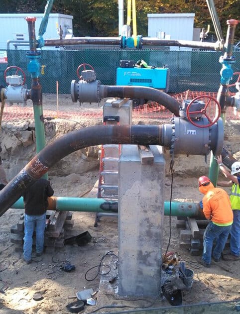

PD: Te dejo una foto de un ensayo hidráulico a tramos de tubería con el equipo característico colocado
