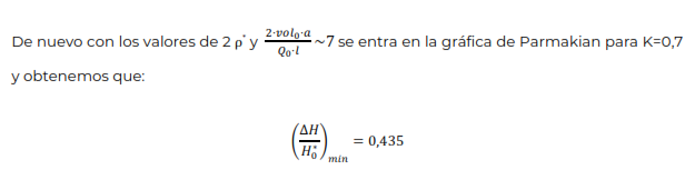

    Para poder darte la respuesta técnica precisa y explicarte el origen de ese cálculo sin darte generalidades, necesito que me indiques en qué minuto del vídeo o en qué página del manual aparece ese valor de 0.435.
    Como el curso es extenso y hay múltiples ejercicios de transitorios, es vital tener el contexto exacto para ver las condiciones de contorno de ese problema específico.
    Quedo a la espera del dato para resolverte la duda inmediatamente.

      Ingeniero @luis-ramos claro que si! Se encuentra en la página 24 del manual! Adjunto el Screenshot del mismo.
      Quedo pendiente a su respuesta! Y gracias de antemano Ingeniero.

        Hola @josgomeza ,
        Lo tienes justo en la página anterior. Fíjate como entramos en el ábaco de Parmakian (para K=0,7) con la curva de valor de 2(ro)* = 1,0896 y H/H0* (eje Y de la gráfica, parte superior) = 0,24
        Haciendo eso, intersecas en un punto de valor 7 en el eje X.
        Ahora solo tienes que recorrer la vertical de ese 7 en el eje X hasta la zona inferior del ábaco.
        Ahí verás que intersectas de nuevo con la curva 2(ro)* ~ 1 en un valor del eje Y de 0,4. Esa es la solución. Hemos tomado 0,435 por ser algo más precisos, ya que no corta exactamente en 0,4.
