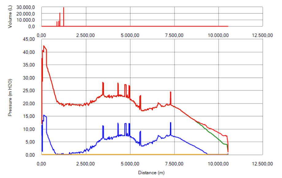

    Estoy teniendo un problema en Bentley HAMMER relacionado con las presiones mínimas en el sistema. Al correr la simulación, las presiones se “planchan” en un valor cercano a cero (alrededor de 0.11 m), y no se muestran subpresiones ni cavitación, aunque el comportamiento hidráulico indicaría que deberían aparecer.
    El sistema que estoy modelando está compuesto por dos bombas trabajando en paralelo y una descarga a la atmósfera, representada mediante un elemento Discharge to Atmosphere (DTA). El Pressure Drop del DTA está configurado en 1 mH₂O, pero al bajarlo a 0 m para simular una descarga libre, el modelo lanza advertencias indicando que la presión inicial es menor a la presión de vapor del agua (1.1 kPa), lo que parece bloquear la aparición de subpresiones.
    No estoy segura de cómo configurar correctamente el modelo para que permita cavitación o presiones por debajo de la presión de vapor en todo el sistema, y así poder representar con mayor realismo el comportamiento transitorio.
    Dejo abajo un esquema de los resultados que estoy obteniendo.
