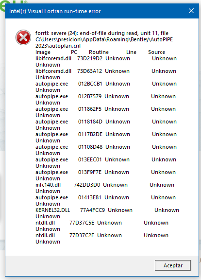

    Apareció el forrtl! 😄 Es un error clásico de Autopipe y hace tiempo que alguien no preguntaba por él.
    Esto sucede porque el archivo autoplan.cnf se ha corrompido, tiene fácil solución no te preocupes.
    Prueba lo siguiente:
    Accede a la dirección que te aparece en el error en tu PC.
    C:\Users\presicion\AppData\Roaming\Bentley\AutoPIPE2023 localiza el archivo AutoPLAN.cnf y bórralo (se cargará de nuevo cuando reinicies Autopipe).
    Si no funciona, me temo que tendrás que cerrar Autopipe por completo, desinstalarlo de tu PC y reinstalarlo de nuevo, eso solucionará el problema de raíz.
    Espero te sirva, Saludos!

      Gracias Miguel realizare los pasos que me indicas y cualquiercosa te mantengo enterado.
