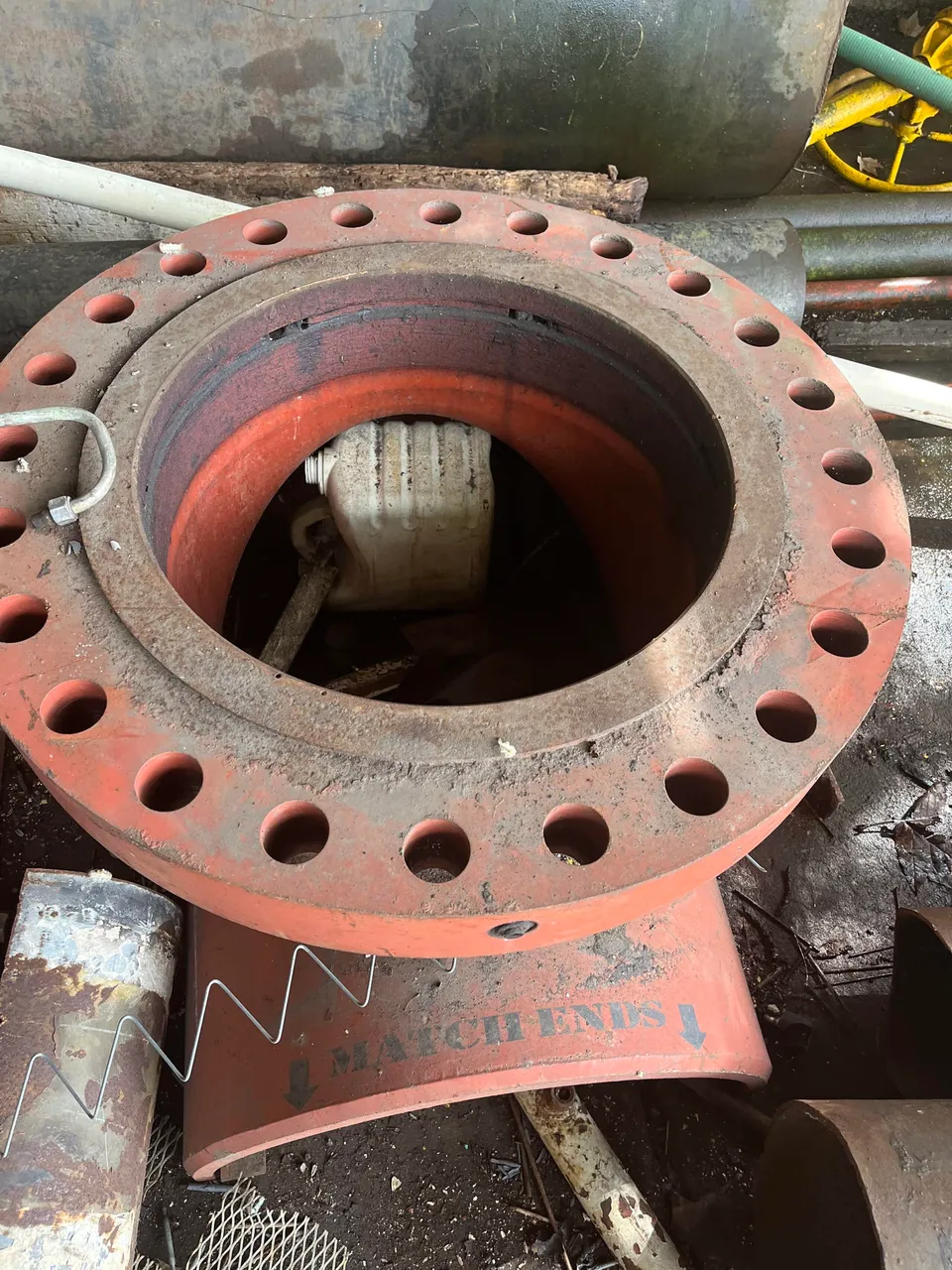

    Gracias! , por cierto igualmente he visto en los fitting especialmente de la marca TDW que algunos vienen marcados con una flecha que dice match, esta va orientada hacia alguna dirección del fluido o es indistinto

      Hola Miguel, si es verdad lo que tú dices, TDW y otras marcas rotulan el tapón con una flecha, esa marca sirve de referencia y debes posicionar la flecha en la dirección axial de la tubería al colocar el tapón, siempre y cuando que previamente deberás soldar el cupón orientado con sus alas en la misma dirección, o sea paralelas al eje de la tubería.
      De esta manera el cupón se posicionará correctamente y evitara el atasco del pig.
      Te adjunto una fotografía donde podrás ver cuál es la posición correcta, en el ejemplo esta rotado unos grados para poder ver las alas, esto lo que hace es volver a “tapar” el taladro realizado en la tubería.

    @leo-circolone igualmente en la media caña viene una con una flecha que dice match end, esta tiene alguna orientación técnica en específico? O simplemente puede servir como referencia..

    Muchos fabricantes marcan sus fitting para que coloques las medias cañas superior e inferior en la misma posición, o sea los lados marcados con su correspondiente lado marcado de la otra media caña, en este caso la que no tiene la brida lock, pero esa marca no tiene nada que ver con la posición del tapón.
