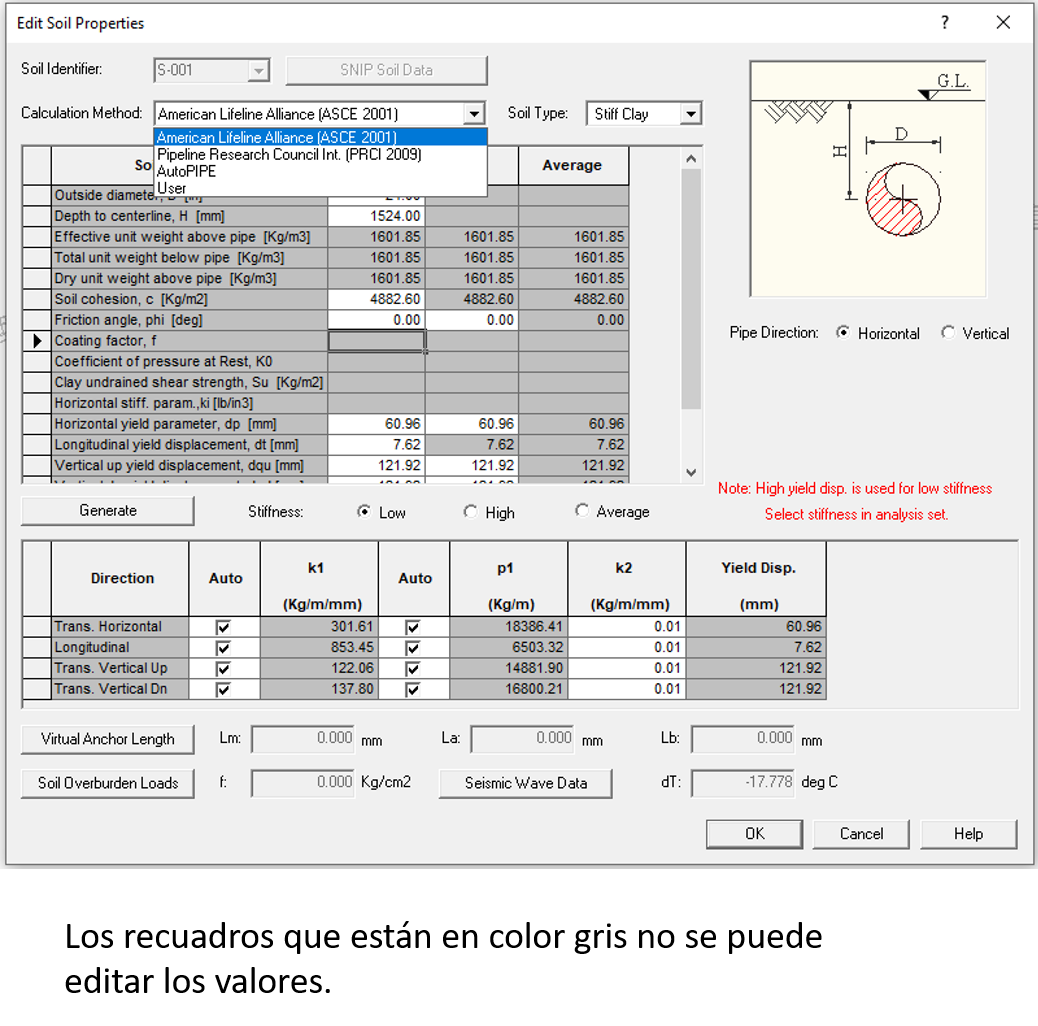

    Hola mi estimado Luis, buenas tardes, tengo una duda con respecto al introducir los valores del suelo con base a una mecánica de suelos que tengo de un proyecto de linea enterrada. Ya que el Autopipe no deja cambiar los valores :
    Ya te los definidos. Pero veo que tiene una pestaña para introducir las rigideces del suelo de forma manual. Entonces no sé como calcularlas manualmente., no se si me puedas ayudar.

    Buenos días Abraham! ¡Cuánto tiempo! Me alegro volver a saber de ti,
    Autopipe no te deja modificar los valores de suelo?? Podrías adjuntarme una captura en este hilo de correo (siguiendo el tutorial que tenéis al principio del curso para subir imágenes en el foro) para poder ayudarte mejor?

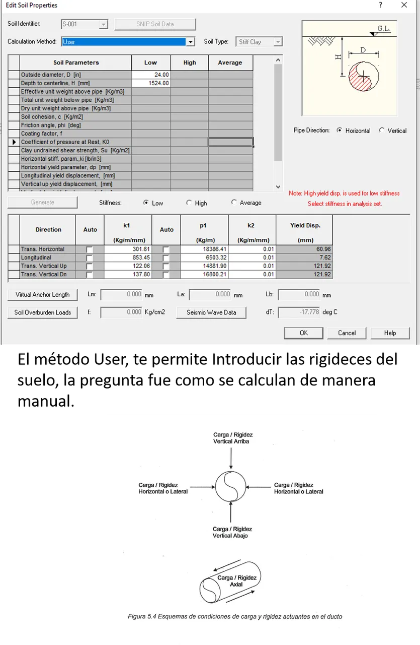

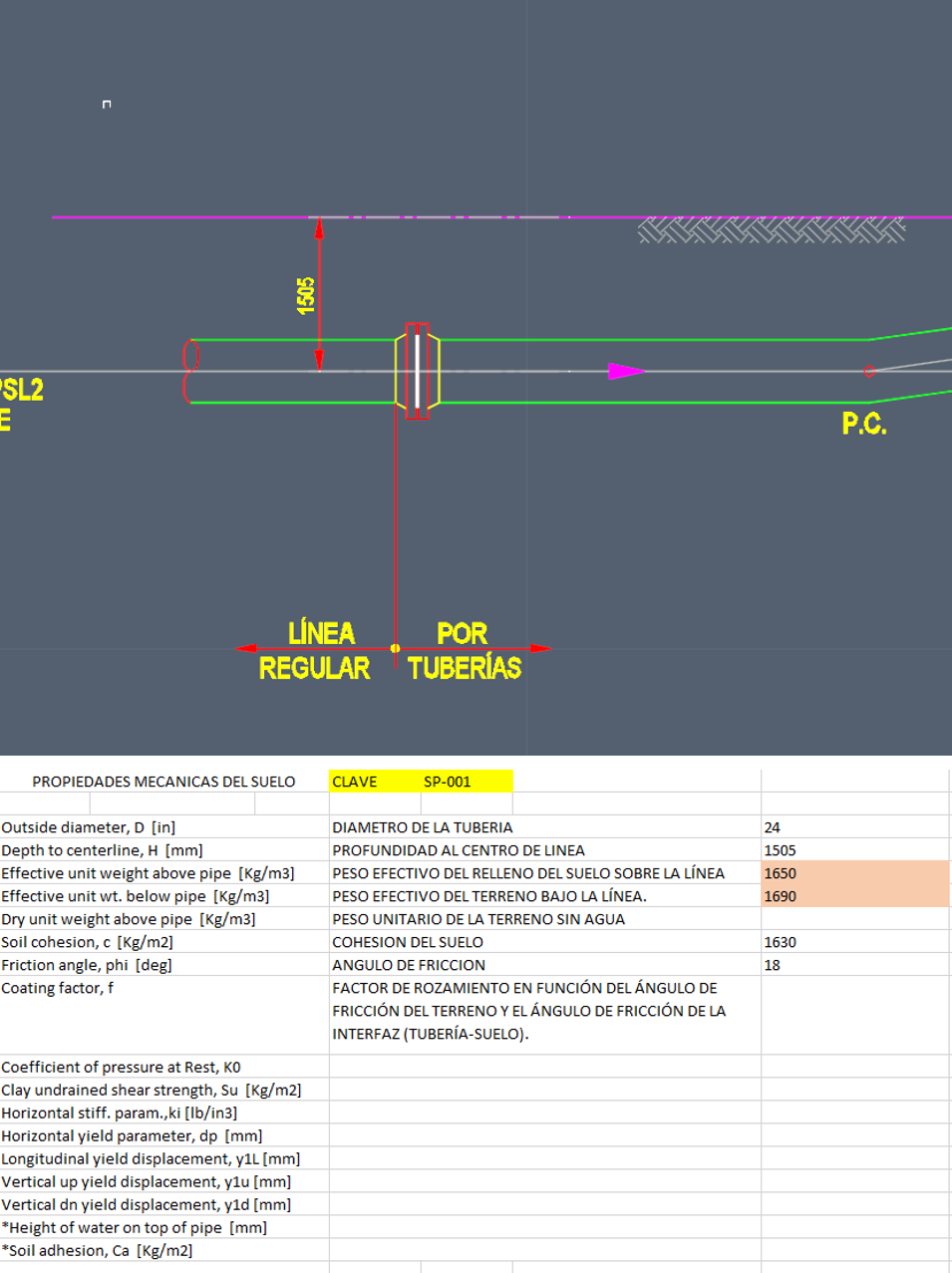

      Hola mi estimado Luis, un gusto también saber de ti, te comparto mi duda con las imágenes adjuntas acerca de la introducción de los datos de las propiedades del suelo en el Autopipe. Te adjunto un modelo donde estoy trabajando con un ducto enterrado. De verdad espero me puedas apoyar, es muy importante para mi concretar estos temas muy bien. Saludos.

        Te aconsejo que uses el cálculo según ASCE 2001. En el modo usuario no te deja editar los valores porque sólo se utilizan los valores de k1, p1 y k2. Debiéndote facilitar estos valores el responsable del estudio geotécnico y siendo:
        k1: rigidez del suelo en la dirección de desplazamiento
        p1: máxima resistencia del suelo por unidad de longitud en una dirección determinada
        k2:rigidez del suelo después de que el desplazamiento ha ocurrido
        Son factores complejos de calcular y requieren de un estudio geotécnico muy maduro y exhaustivo y, en la práctica, no suelen realizarse.
        Por lo que te aconsejo que intentes trabajar con los valores de ASCE, PRCI o Autopipe, que ya calculan estos valores de forma automática.
