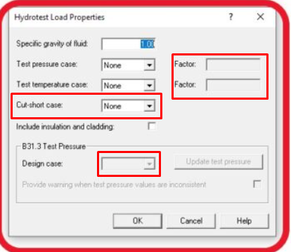

Publicado por Luis David Del Angel Paulino el 19 de mayo de 2024 a las 19:53Hola @miguelruizautopipe
Podrías decirme como se introduce en el análisis la prueba hidrostática.

Muchas gracias por las felicitaciones @miguelruizautopipe y muchas gracias por resolver la duda.
en las demás opciones enlistadas podrías apoyarme.
1.- ¿En el caso de los factores como los obtengo o hay alguna norma?
2.- En la casilla de “Cut-Short case” ¿Qué es y que aplica?
3.- ¿Incluir el aislamiento y revestimiento?
4.- B31.3 TEST PRESSURE, DESIGN CASE: ¿Qué aplica?
saludos
Buenos días @Luisdavid ,
1. Los factores se obtienen de cada norma, por ejemplo para la ASME B31.8, está en 1,25. La ASME B31.3 EN 1,5…y así con cada norma que uses.
Aquí hay un par de debates con otros compañeros hablando del tema:
https://formacion-industrial.com/foros/debate/prueba-hidraulica-canerias-isometricos/#post-14549
https://formacion-industrial.com/foros/debate/carga-de-prueba-hidrostatica/#post-17119
2. El Cut-Short sirve para hacer análisis cuando tenemos pretensados de tuberías. Esto es algo más complejo que requiere un estudio específico. Es el procedimiento de introducir tensiones iniciales en la tubería para compensar desplazamientos posteriores. Para el nivel del curso no es necesario usarlo, es más propio de diseños nucleares.
3. La mayoría de pruebas hidráulicas tienen lugar en taller (o en obra) sin el asilamiento, pero puedes incluirlo marcando esta casilla, incluirá el peso de todo el aislamiento.
4. Por último esta casilla te permite seleccionar el caso de presión y temperatura sobre el que se aplicarán los Factores definidos anteriormente.
Espero te sirva, Saludos! 😁
