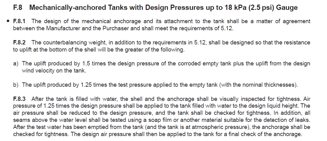

    El anexo F sólo aplica a tanques donde la presión interna excede el peso combinado nominal de la envolvente, planchas de techo y cualquier otro anexo a la envolvente. Revisa el punto F.1 Scope – Apartado F.1.3.
    Ten en consideración que la normativa API650 recoge multitud de tipos de tanques y diseños en sus Anexos (como vemos en el curso), por lo tanto, no todos los anexos aplican a nivel general. Son casos particulares.
    Dicho esto, te ayudo a interpretar ese punto por si te hiciese falta para algún caso particular.
    Lo que nos dicen es que sigamos el siguiente procedimiento:
    1. Se llena el tanque con agua hasta la altura de diseño y se verifica visualmente la estanqueidad (revisando también los anclajes).
    2. Con el tanque aún lleno, se inyecta aire hasta 1,25 veces la presión de diseño y luego se reduce a la presión de diseño para revisar que no haya fugas (por ejemplo, con agua jabonosa en las uniones por encima del nivel del agua).
    3. Una vez terminada esa verificación, se vacía el tanque (vuelve a presión atmosférica).
    4. Por último, ya con el tanque vacío, se aplica de nuevo la presión de diseño (no la 1,25) para una revisión final de la sujeción (anclaje).
    Recuerda que es sólo para los casos descritos en el Scope del apartado F.

    Hola Francisco, @francisco-diaz Muchas gracias por la respuesta , una última al respecto.
    Para un tanque de dimensiones considerables , además de incluir PH y la necesidad de aplicar aire a su totalidad , me parece como mucho. Al no tener el bullet o viñeta el párrafo F8.3, se podría decir que sería opcional esa última evaluación??

      Si nos ceñimos íntegramente a la norma, sólo es optativo si la presión interna es inferior al peso combinado nominal de la envolvente, planchas de techo y cualquier otro anexo a la envolvente.
      Es el caso más habitual (por eso no vemos esta prueba en el curso), además ten en cuenta que las normas son sólo directrices para guiarnos, así que puedes no hacer esa prueba argumentando técnicamente el motivo y con eso estaría correcto.
      La API se refiere al cliente y a sus procedimientos en multitud de ocasiones, así que la decisión de no tomar algunos procedimientos es algo habitual.
