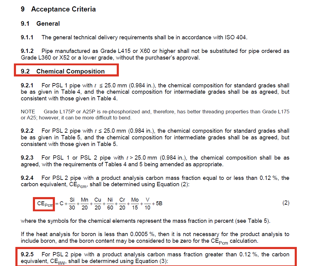

    Buen dia,
    Es una pregunta un poco salida del tema de las bridas, pero tiene que ver con tubería.
    Tengo unas inquietudes sobre tuberias PSL1 y PSL2 , me podrias indicar exactamente que pruebas se hacen para cada procedimento, gracias.
    -tengo entendido que por ejemplo para PLS2 se realiza una prueba de impacto a 0°C.
