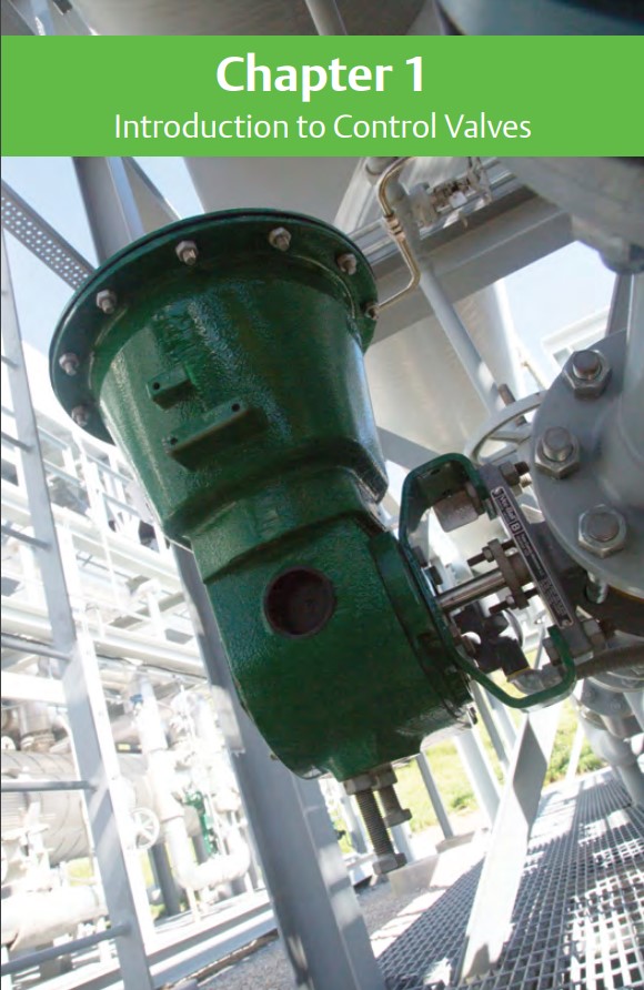

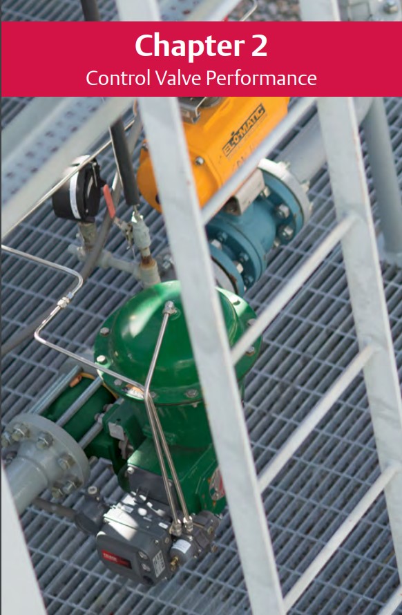

    Te adjunto la que a mi parecer es LA MEJOR guía para las válvulas neumáticas de control, de EMERSON, tiene varios capítulos (imágenes adjuntas) es sin duda un documento para tener siempre a la mano:
    https://www.emerson.com/documents/automation/control-valve-handbook-en-3661206.pdf
    Encontrarás no sólo las preguntas planteadas, si no muchas más.
    Espero te sea de utilidad. Saludos!
