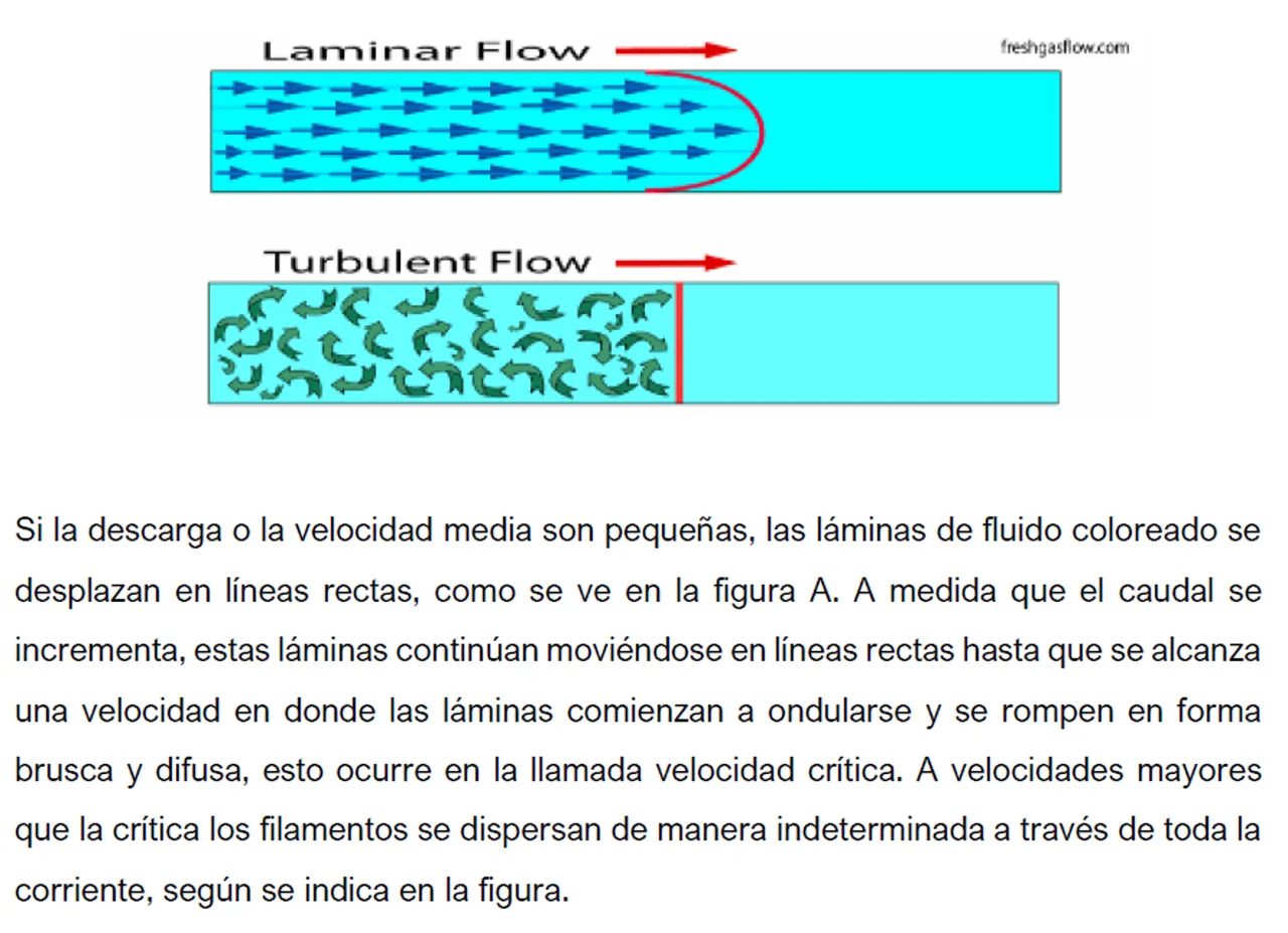

    En la pagina 22 y 23 del documento Ingeniería de Proceso se hace referencia a imágenes que no están identificadas para relacionarlas con el párrafo que las vincula.
    Mis preguntas son:
    1.- ¿Cuál es la figura “A”? (que describe el párrafo).
    2.-En la parte final del párrafo menciona; según se indica en la figura, ¿Se refiere a la figura “A”?

    Hola Juan José!
    Efectivamente se refiere a la primera figura, la de régimen laminar, donde las líneas se desplazan en línea recta.
    La parte final hace referencia a la figura anterior, donde se observa la diferencia entre el régimen laminar y turbulento, con la rotura de esos filamentos,
    Espero haberte ayudado! Un Saludo!
