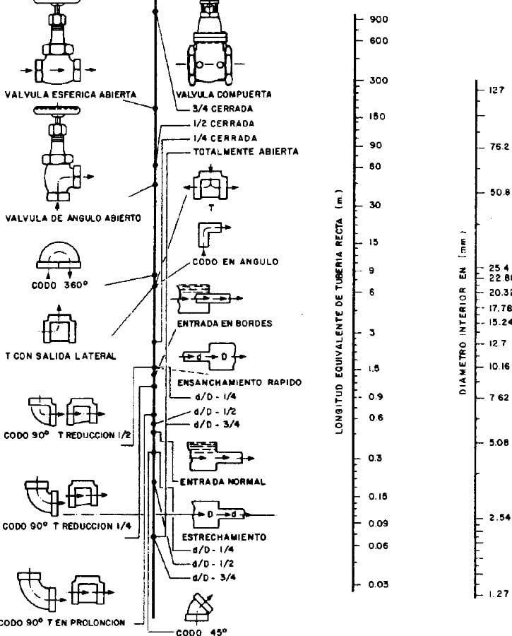

    De hecho, existen muchas tablas para tabular la pérdida de carga por accesorios, como esta que te adjunto en la imagen, pero no para la influencia de instrumentos.
